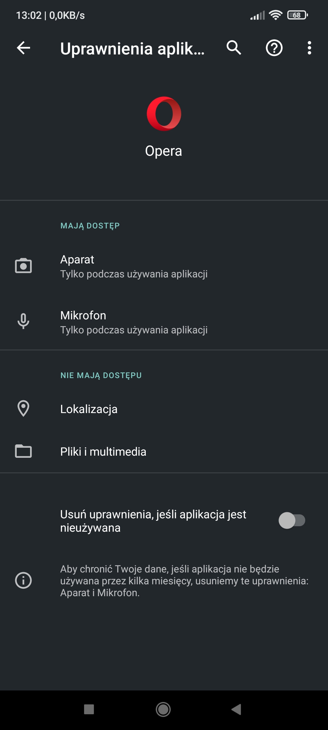

Chrome i Opera widnieją na liście plików i multimediów zezwolono na dostęp tylko do multimediów
Ktoś wie, gdzie mogłem coś zablokować? Borykam się z tym problemem od dłuższego czasu.

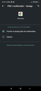

W "Plikach i uprawnieniach" zaznacz wszystko (tj. i pliki i multimedia).
Nie wiem czy dobrze rozumiem, ale jak kliknę "Pliki i multimedia", to mam do wyboru to:

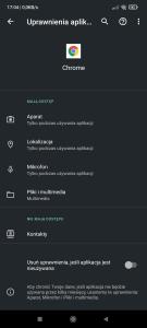

Ok, w opcjach programistycznych wyłączyłem optymalizację MIUI - wymagał tego Vanced YT. Włączyłem je ponownie i sprawdziłem - dodawanie załączników działa.
Problem wyjadę się być trywialny, ale jak widać trudny do zlokalizowania.
Proszę nie zamykać jeszcze tematu, dam znać czy problem nie powróci.
P.S.
Obecne uprawnienia jak w załączniku, a dodawać pliki mogę.
