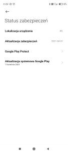

tanersson Posted June 19, 2021 Share Posted June 19, 2021 W marcu w T-Mobile dostałem 2 telefony: Redmi Note 9 Pro 6/64 joyuse MIUI Global 12.0.1.0 i Redmi 8. Redmi 8 miał już trzy aktualizacje i obecny stan aktualizacji bezpieczeństwa to maj 2021. Note 9 Pro nie otrzymał do tej pory żadnej aktualizacji, a stan aktualizacji bezpieczeństwa to 5 październik 2020. Czy u Was też tak jest w Note 9 Pro? Link to comment Share on other sites More sharing options...
Ciutniak Posted June 19, 2021 Share Posted June 19, 2021 Co prawda mam xiaomi.eu , ale wersja global także mam podobnie. Łączysz się z wifi ? Spróbuj ręcznie aktualizować , albo zmień region na np Hongkong albo Szwajcarię Link to comment Share on other sites More sharing options...
Kacper Skrzypek Posted June 19, 2021 Share Posted June 19, 2021 2 godziny temu, tanersson napisał: Note 9 Pro nie otrzymał do tej pory żadnej aktualizacji, a stan aktualizacji bezpieczeństwa to 5 październik 2020. Czy u Was też tak jest w Note 9 Pro? Wersja MIUI? Konkretna (O telefonie > Pełna specyfikacja > to co masz w info o wersji MIUI). Link to comment Share on other sites More sharing options...
tanersson Posted June 19, 2021 Author Share Posted June 19, 2021 17 minut temu, Kacper Skrzypek napisał: Wersja MIUI? Konkretna (O telefonie > Pełna specyfikacja > to co masz w info o wersji MIUI). MIUI Global 12.0.1 stabilna 12.0.1.0.(QJZEUXM), WERSJA ANDROID 10 QKQ1.191215.002 Link to comment Share on other sites More sharing options...
Kacper Skrzypek Posted June 19, 2021 Share Posted June 19, 2021 Powinna być dostępna wersja V12.0.4.0.QJZEUXM z poprawkami z kwietnia. https://bigota.d.miui.com/V12.0.4.0.QJZEUXM/miui-blockota-joyeuse_eea_global-V12.0.1.0.QJZEUXM-V12.0.4.0.QJZEUXM-9a3d1f44d7-10.0.zip Ściągnij, wejdź w aktualizator, dotknij kilka razy ikony 12, aż będzie informacja o odblokowaniu dodatkowych opcji. Potem 3 kropki > wybierz paczkę aktualizacji > wybierasz ten plik. Link to comment Share on other sites More sharing options...
tanersson Posted June 19, 2021 Author Share Posted June 19, 2021 Super, dzięki, zaraz spróbuję. Tylko czemu się to samo nie wyszukuje, może T-Mobile ma z tym coś wspólnego? Link to comment Share on other sites More sharing options...
Kacper Skrzypek Posted June 19, 2021 Share Posted June 19, 2021 Może region? Nie wiem. Często zdarza się, że na Polskę jakiejś aktualizacji nie wydadzą, "bo nie". Ale nie słyszałem o takim przypadku na Note 9 Pro. Link to comment Share on other sites More sharing options...
tanersson Posted June 19, 2021 Author Share Posted June 19, 2021 Aktualizacja zakończona pomyślnie. Dziękuję Link to comment Share on other sites More sharing options...

tanersson Posted August 5, 2021 Author Share Posted August 5, 2021 W dniu 19.06.2021 o 11:16, tanersson napisał: W marcu w T-Mobile dostałem 2 telefony: Redmi Note 9 Pro 6/64 joyuse MIUI Global 12.0.1.0 i Redmi 8. Redmi 8 miał już trzy aktualizacje i obecny stan aktualizacji bezpieczeństwa to maj 2021. Note 9 Pro nie otrzymał do tej pory żadnej aktualizacji, a stan aktualizacji bezpieczeństwa to 5 październik 2020. Czy u Was też tak jest w Note 9 Pro? Żeby było ciekawiej, 25 lipca kupiłem kolejnego Redmi Note 9 Pro 6/64 (tym razem w sklepie internetowym, a nie u operatora komórkowego) i po włączeniu stan aktualizacji bezpieczeństwa to również 5 październik 2020 roku. Ten jednak po włączeniu WIFI sam zaktualizował się do V12.0.4.0.QJZEUXM, a zaraz potem dostępna była aktualizacja do Android 11 MIUI 12.0.1. 0 RJZEUXM + aktualizacja zabezpieczeń 1 maja 2021 roku. O dziwo Messenger w najnowszej wersji ze Sklepu Play działa bez zarzutu, powiadomienia również. Link to comment Share on other sites More sharing options...
noisxy Posted August 5, 2021 Share Posted August 5, 2021 (edited) Dymki messengera (Nie powiadomienia) zrobią się same po jakimś czasie. Jeżeli pobierzesz je świeżo z google play to będą normalne. U mnie wystarczyło kilka resetów systemu i miałem zamiast kółeczka typowy kwadrat. Jeżeli komuś zależy na aktualizacji to polecam "Region" -> "Szwajcaria", lub metoda inna czyli MiFlash. Edited August 5, 2021 by noisxy Link to comment Share on other sites More sharing options...
