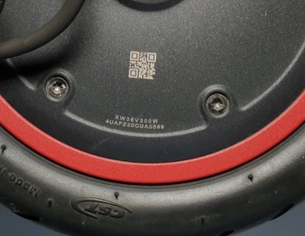

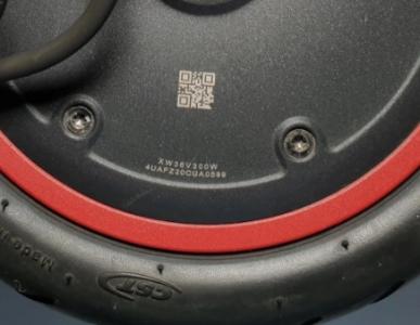

Na aliexpress nie polecam, bo w dobrej cenie nie kupisz oryginalnego silnika no i będziesz czekał na dostawę i przy takiej wadze może się okazać, że złapie Cię cło. Sprawdź na allegro. Lepiej kupić używany oryginał niż nowy zamiennik. Oryginał ma wygrawerowany laserem numer seryjny oraz kod QR - dokładnie tak jak na Twoim. Zamiennik nie ma kodu QR a numer seryjny jest dużo większy. Na allegro oryginalny silnik od PRO widzę, że ktoś sprzedaje już od 350zł. I to masz do wyboru: opona z dętką lub opona bezdętkowa. Dostawę masz na drugi dzień, wymieniasz i po sprawie.
Zamiennik:
Oryginał
Edited by Battery_Saver
