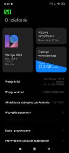

Gigabyte Posted April 24, 2021 Share Posted April 24, 2021 Dzieje się tak najczęściej przy automatycznym ustawieniu jasności, zarówno przy słabym jak i dobrym świetle. Zastanawiam się, czy jest to normalne, że telefon sam zmienia częstotliwość odświeżania? Czy waszym zdaniem powinienem reklamować ten telefon? Jest to bardziej wada fabryczna, czy raczej wina oprogramowania? https://www.youtube.com/watch?v=sUUViXKUOKg Przesyłam też screena z aktualną wersją oprogramowania. Link to comment Share on other sites More sharing options...

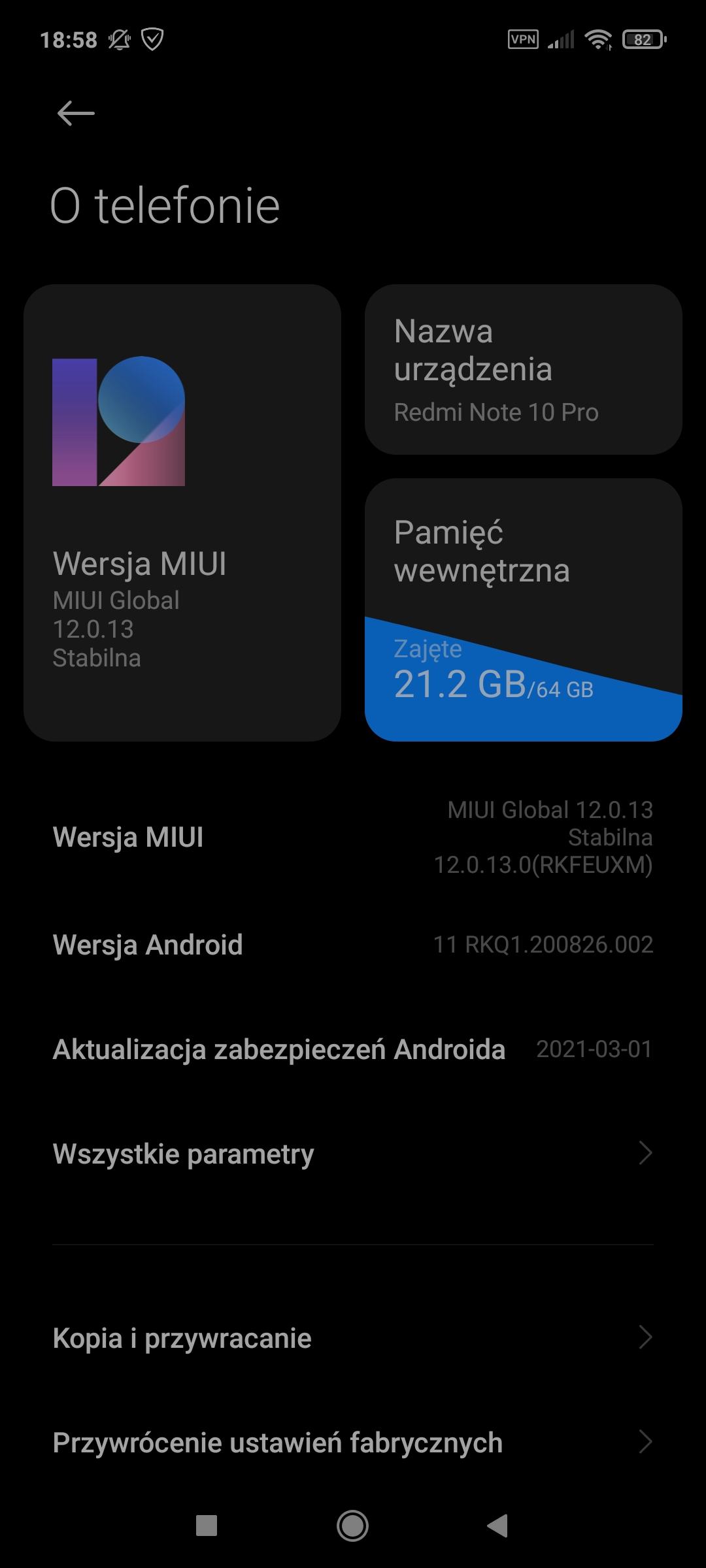

Gigabyte Posted May 4, 2021 Author Share Posted May 4, 2021 19 godzin temu, Damian.zg89 napisał: Od tygodnia walczę z tym telefonem a konkretniej z problemem pulsowania/migotania ekranu. 19 godzin temu, marcin19883 napisał: Już od tygodnia jak nie więcej wypuścili soft z poprawką. Zmień region telefonu na Szwajcarie i sprawdź update. Mimo aktualizacji problem nadal występuje. Moja aktualna wersja oprogramowania, update po zmianie regionu na Szwajcarię. Link to comment Share on other sites More sharing options...
Gigabyte Posted May 14, 2021 Author Share Posted May 14, 2021 Po aktualizacji do MIUI V12.0.16.0.RKFEUXM problem znika. Stabilne 120Hz bez pulsowania/migotania ekranu. Link to comment Share on other sites More sharing options...
