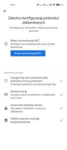

@mrosi Bzdury nie bzury, pokaż screena z Google pay jak wygląda. U mnie brakuje jednej fajki . Napisane jest, że urządzenie nie jest bezpieczne.
Fakt, że nie byłem płacić z takim statusem telefonem z jednego prostego względu, apka twierdzi, że nie jest skonfigurowana do końca.
Teraz na stockowym ROMie i jest komunikat, że teraz możesz płacić zbliżeniowo. Ikona promiennika nie jest przekreślona jak było to na MIUI 12.5.3
Pytania zadaje, bo nie znam specyfiki xiaomi i miui.
Kolega wyżej twierdził, że wystarczy magisk i płatności mu działają. Po czym jednak się okazuje, że nie działają, co sam potwierdziłeś, że nie mogą z takiego a takiego powodu.
Poczekam na potwierdzenie większej ilości osób, bo szkoda mi czasu na wałkowanie telefonu godzinami.....

@mrosi
Znajdź różnice między naszymi screenami
W google Play jest info, że urządzenie jest certyfikowane.
Po wgraniu magiska safetynet jest idąc od góry dwa ptaszki i to trzecie jako Basic.
Wgrywałeś 12.5.3 jako update czy na czysto z wyczyszczeniem

6 minut temu, piqpoq napisał:
@mrosi
Po pierwsze, skro w Google Play jest informacja o certyfikacji, to coś jest nie halo. Sprawdzałeś płatności bez instalacji Magiska?

36 minut temu, piqpoq napisał:
12.5.3 wrzuciłem na 12.5.1 jako update. Dlatego pytam, czy może tutaj nie tkwi problem
Tak. 12.5.1 nie był certyfikowany. Sam wracałem z niego do 12.0.22. Spróbuj na czysto zainstalować 12.5.3 albo 12.0.22 i zaktualizować do 12.5.3.
