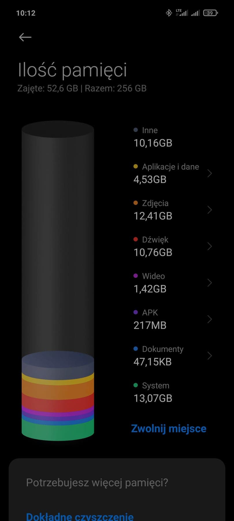

overtrash Posted April 19, 2021 Share Posted April 19, 2021 (edited) Dnia 30.03.2021 o 14:03, Iziaczek napisał: Poszperałem tu na forum i tak jak było zalecane ściągnęłam program do mapowania dysku. Witaj czy mógłbyś napisać co to za program ? Bo jestem ciekaw co sam znajdę, ale wydaje ,mi się ze w moim przypadku to będa pliki aplikacji i cache, jest to chyba możliwe prawda? Wygląda to tak jak na dole. SD Maid nic wielkiego nie znalazł: Edited April 19, 2021 by overtrash Link to comment Share on other sites More sharing options...

overtrash Posted March 7 Share Posted March 7 W dniu 28.01.2022 o 20:35, Ziomek999 napisał: Wydaje mi się że pliki inne to są dane aplikacji. Ja mam kosz czysty a zajęte niecałe 20GB Jak się podsumuje wszystkie dane z apek z cachem to wychodzą takie rozmiary. Też mi się tak wydaje, Wystarczy popatrzeć na recenzje telefonów wyjętych prosto z pudełka każdy ma już zajęte od kilku do do kilkunastu gigabajtów w inne W dniu 3.02.2022 o 00:28, rdebiec napisał: U mnie problem pojawił się po podbiciu miui do wersji 12.5.4. Aplikacja Galeria kasuje filmy i zdjęcia ale nie zwalnia pamięci. W poprzednim MIUI w opcjach galerii była funkcja "wyczyść kosz"czy jakoś tak. Teraz jej nie ma 😕 Przejdź do opcji Zwolnij miejsce Link to comment Share on other sites More sharing options...

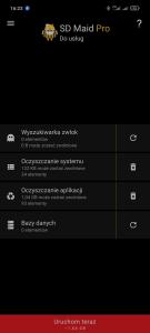

Netoper Posted March 7 Share Posted March 7 W tym inne siedzi też sporo dziwnych plików, jakieś resztki apek czy pliki od ich obsługi.SD Maid, to mi wyczyściło te inne z 9GB do 4Trochę dziwna obsługa tej apki ale jak się dojdzie w którym miejscu wystartować czyszczenie to już idzie.Wysłane z mojego M2007J20CG przy użyciu Tapatalka 1 Link to comment Share on other sites More sharing options...

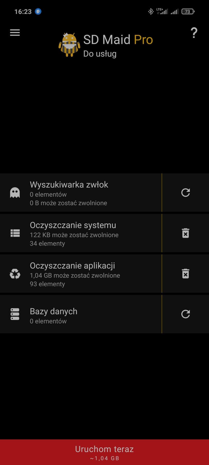

overtrash Posted March 10 Share Posted March 10 W dniu 7.03.2022 o 14:45, Netoper napisał: W tym inne siedzi też sporo dziwnych plików, jakieś resztki apek czy pliki od ich obsługi. SD Maid, to mi wyczyściło te inne z 9GB do 4 Trochę dziwna obsługa tej apki ale jak się dojdzie w którym miejscu wystartować czyszczenie to już idzie. Wysłane z mojego M2007J20CG przy użyciu Tapatalka Jak ustawić tego sd maid poprawnie choć I bez tego znalazło mi ponad 6GB śmieci, po niemal roku użytkowania.... Link to comment Share on other sites More sharing options...
Netoper Posted March 10 Share Posted March 10 W nim to jako tako nie ma ustawień, trza wejść w oczyszczanie: zwłok, systemu, aplikacji i oczyścić. Wysłane z mojego M2007J20CG przy użyciu TapatalkaEdit. Wróć, jest ustawienie co ma być czyszczone i bodajże ptaszki postawiłem dodatkowo tylko przy opcjach dotyczących aplikacji systemowych. Link to comment Share on other sites More sharing options...
overtrash Posted March 11 Share Posted March 11 23 godziny temu, Netoper napisał: W nim to jako tako nie ma ustawień, trza wejść w oczyszczanie: zwłok, systemu, aplikacji i oczyścić. Wysłane z mojego M2007J20CG przy użyciu Tapatalka Edit. Wróć, jest ustawienie co ma być czyszczone i bodajże ptaszki postawiłem dodatkowo tylko przy opcjach dotyczących aplikacji systemowych. Wszystko zrobiłem, oczyściło jedynie 600mb, cóż dalej wydaje mi się że to cache apek... Jak wspominałem wystarczy popatrzeć na recenzje telefonów wyjętych prosto z pudełka-na dzień dobry zajęte w inne to kilkanaście gb. Link to comment Share on other sites More sharing options...
Netoper Posted March 11 Share Posted March 11 U mnie na poco x3 NFC 6/128 tak to wygląda, wczoraj robiłem czyszczenie, z tym że i tak coś nie ok pokazuje, bo samych plików dźwiękowych mam w pamięci wewnętrznej spokojnie ponad 10 GB, a pokazuje 12MB.Po pierwszym uruchomieniu inne zajmowały 1.8 GBWysłane z mojego M2007J20CG przy użyciu Tapatalka 1 Link to comment Share on other sites More sharing options...
overtrash Posted March 20 Share Posted March 20 Ja już nie drążę tematu mam 256gb pamięci i gdy zacznie się kończyć to pewnie do niego wrócę. Z innej beczki poco nie wpuściło godnego następcy x3pro, to jest dopiero smutne. Jak F4 będzie słaby chyba pora zmienić producenta! Co myślicie o realme? 🤔 1 Link to comment Share on other sites More sharing options...

overtrash Posted April 10 Share Posted April 10 (edited) Widzę też pewną zależność, gdy wyczyszczę pamięć podręczna aplikacji w szczególności tych dużych, to inne zmieniają swój rozmiar na mniejszy! Edited April 10 by overtrash Link to comment Share on other sites More sharing options...
