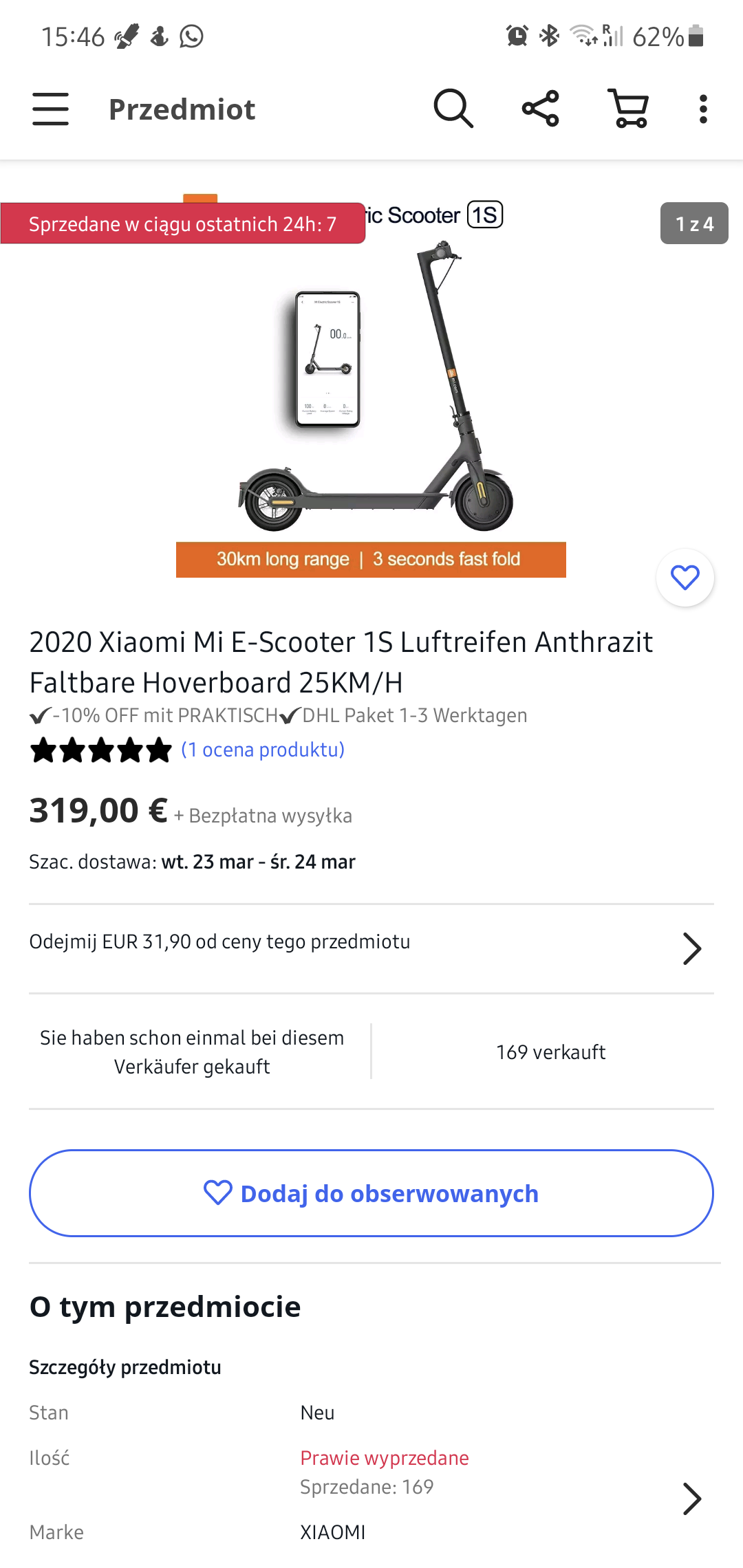

Karolgniew Posted March 18, 2021 Author Share Posted March 18, 2021 No raczej wiem co kupiłem. Na tej dużej białej naklejce jest napisane, że bateria ma pojemność 275Wh. 275 Wh w 36v daje ~7640 mAh Link to comment Share on other sites More sharing options...
Tidnes Posted March 18, 2021 Share Posted March 18, 2021 @Karolgniew No to jak złożyć twoje dwa posty do kupy to mi się nie zgadza Bo 1S to 7800 mAh, 280 Wh a Essential to 5200 mAh 187 Wh. Czyli z naklejki 1S a m365 tools sugeruje Essential. Zdradź proszę co chciałeś kupić i kupiłeś, a jak to nie tajemnica od kogo ? Link to comment Share on other sites More sharing options...
Karolgniew Posted March 18, 2021 Author Share Posted March 18, 2021 To kupiłem. Link to comment Share on other sites More sharing options...
Tidnes Posted March 19, 2021 Share Posted March 19, 2021 @Karolgniew Jeżeli na dolnej pokrywie nie masz plomby odkręć ją proszę i pokaż nam jak to w środku wyglada ? Link to comment Share on other sites More sharing options...
