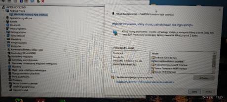

U mnie też nie widzie telefonu w trybie fastboot w konsoli ADB. Po podłączeniu urządzenia widać go w menedżerze urządzeń. Wygląda to jak na załączonych screenach. Co mogę jeszcze zrobić ? Telefon ma wgraną MIUI 12: 21.3.17. Kabel USB oryginalny. Sytuacja powtarza się na laptopie jak i na komputerze z Windows 10
Też tak miałem na orginalnym kablu, zmieniłem na inny jaki miałem w domu i od razu złapało
Link to post
Niestety zmiana na dwa inne kabelki nie pomogła :(
Link to post
Przed chwilą, Szabla napisał:
Zaktualizój urządzenie Android sterownikami ADB i pójdzie
Jakimiś sterownikami sterownikami znalezionymi w internecie starałem się to robić jednak nie jestem pewny czy to były właściwe. Jesteś w stanie podać link do najlepszych ?
Link to post
