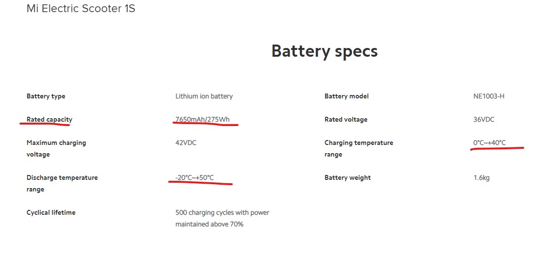

Battery_Saver Posted March 2, 2021 Share Posted March 2, 2021 (edited) A więc tak. Od razu ostudzę Twój entuzjazm. Wszystko co piszesz to normalne i nie ma w tym nic dziwnego. Zasięg jaki podaje producent to aż 30km! Co jest realnie nie do osiągnięcia. Bo nikt nie jeździ w trybie ECO-pieszego, w temperaturze otoczenia stałej +25st C, po prostej, równej drodze, bez wiatru i ze stałą prędkością 15km/h. W normalnych warunkach waga użytkownika jest różna (do tego ubranie, plecak itp), wiatr również się zdarza, droga nie jest równiutka i ma nachylenia a także nikt nie jeździ ze stałą prędkością bo się tak na prawdę nie da. Ruszasz, zatrzymujesz się, przyspieszasz i tak dalej. Do tego dochodzi kwestia ciśnienia w oponach i inne dość istotne sprawy. Dlatego dla wagi do max 75kg realny zasięg przy normalnej jeździe należy sobie podzielić przez pół. No i biorąc pod uwagę to, że ważysz więcej, temperatury obecnie na pewno nie są nawet w okolicach 25 stopni i tak dalej wychodzi nam Twój zasięg 11km. Co do baterii. To również nic dziwnego. Aplikacja rozpoznaje nominalną pojemność baterii po modelu hulajnogi oraz pobiera dane o jej zużyciu (ilość cykli) z BMS-a. Na tej podstawie pokazuje jej przybliżoną pojemność oraz jej stan zużycia. Nie ma możliwości wykrycia realnej pojemności baterii bez jej pełnego naładowania od zera lub rozładowania od 100% do zera i mierzenia parametrów takich jak: prąd ładowania/rozładowania i czas ładowania/rozładowania (i najlepiej jeszcze temperatury). Na tej podstawie można określić realną pojemność baterii. Dane podawane przez producenta. to dane fabryczne, czyli pojemność znamionowa. A ta może się różnić w zależności od wielu wielu czynników. Tak, że podsumowując: Nie ma w tym nic dziwnego a nawet napiszę: wszystko jest w normie. Edited March 2, 2021 by Battery_Saver 1 Link to comment Share on other sites More sharing options...
