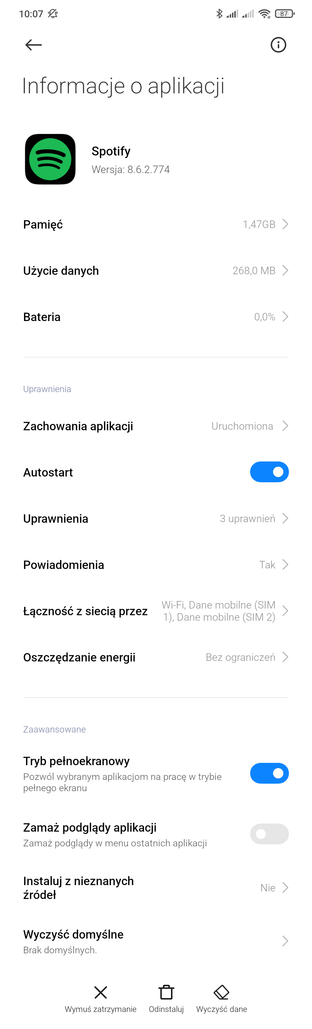

thomas1991 0 Posted February 21 Report Share Posted February 21 (edited) Spójrz jak to u mnie wygląda, ja nie mam problemu. I jeszcze proponuję wyczyścić dane aplikacji oraz ponownie sparować przez Bluetooth telefon z samochodem. Zweryfikuj jeszcze w ustawieniach Spotify ustawienie "Spotify Connect w tle". No i zaktualizuj samą aplikację, bo widzę, że masz starszą wersję. Edited February 21 by thomas1991 Link to post Share on other sites

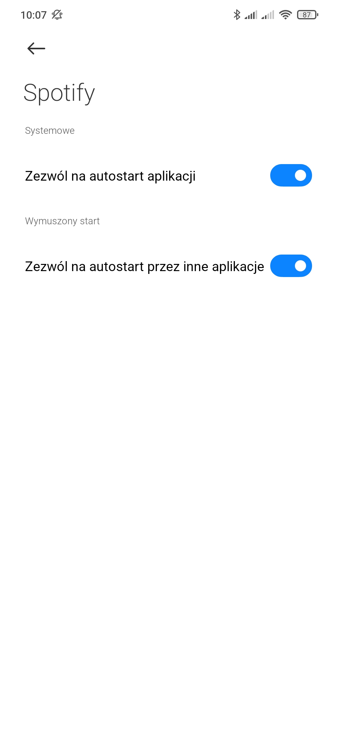

saphira 0 Posted February 22 Author Report Share Posted February 22 Nie mam ustawienia wymuszony start. Jak tam wszedłeś? Link to post Share on other sites
aanonimowy48 6 Posted February 22 Report Share Posted February 22 Ustawienia/aplikacje/zarządzanie/nazwa_aplikacji/autostart --> opcje autostartu 1 godzinę temu, saphira napisał: Jak tam wszedłeś? Link to post Share on other sites
saphira 0 Posted February 22 Author Report Share Posted February 22 Nie wiedziałam ze można kliknac w autostart i ze to tylko przełącznik. Dziękuję Link to post Share on other sites
