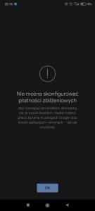

Witam nie działa mi możliwość dodania karty google pay. Ciągle wyskakuje komunikat żebym skontaktował się ze swoim bankiem Nie mogę płacić zbliżeniowo. Bank to Pekao24.
Już mam dość tego dziadowskiego telefonu... Ciągle w nim coś nie działa. Jest szansa zeby to jakos ogarnąć? Na innym telefonie wszystko przechodzi bez problemu.
Chcę wyłącznie zanim kupię normalny telefon mieć możliwość płacenia telefonem.

To dziwne, bo nie spotkałem się z przypadkiem takim jak ten, że mimo braku modyfikacji płatności nie działają. Wyczyść wszystkie dane Google Pay i dodaj kartę jeszcze raz. Przez aplikację bankową też nie można płacić? No i może zmień ustawienia układu zabezpieczającego między SIM a HCE.

Wyskakuję taki komunikat. Bank nie jest w stanie pomoc... Na innych telefonach działa. U mnie też działało ale po resecie do ustawień fabrycznych przestało działać. Już 4 razy reseotwalem do ustawień fabrycznych. Ściągałem cały plik .ZIP wygrywałem od nowa. Wszystko szlak trafił... Już ku****** idzie dostać z tym dziadostwem.

Tak było, że wszystko działało przez aplikację PeoPay. Niestety coś pokombinowali i teraz po ostatniej aktualizacji aby uruchomić płatności zbliżeniowe należy przełączyć się na płatności poprzez Google Pay.
Pekao SA ma wsparcie dla Google Pay. Działało mi to już miesiąc temu. Nawet jest zapis w regulaminie google pay odnośnie wspieranych banków.
Konsultowałem się z bankiem po ich stronie wszystko działa normalnie.
Po drugie po przeprowadzeniu procedury dodania karty na innym telefonie wszystko działa jak należy.
Tak więc problem dotyczy wyłącznie mojego Poco.

Ja obstawiam że to problem z weryfikacja w banku... jak już wspomniałeś karta jest też na innym telefonie . Dla próby dodaj inną kartę innego banku jeśli będzie ok to już masz odpowiedź .

Dlatego chcę odblokować bootloader żeby wgrać pełny soft. Nie ma już innej drogi aby wyeliminować problem oprogramowania. NFC samo w sobie działa, a więc uszkodzenie mechaniczne nie wchodzi w grę.
Link to post
Chciałem wgrać oryginalny soft EEA 12.2.4.0 taki jaki mam obecnie na telefonie. Kiedy klikam "flash" w programie "mi flash" wyskakuję komunikat "erase error". Fajnie gdyby była możliwość wgrania pełnego softu na świeżo bez odblokowania bootloadera. Może o czymś nie wiem i istnieje taka opcja? 333.thumb.jpg.193af32d443ed54c8523c9ee801ab51f.jpg

Z innym bankiem problem jest niestety ten sam. Próbowałem z ING. Te same komunikaty...
Musi być coś z twoim egzemplarzem albo masz babole w sofcie. Mój działa bez problemu. Karta ING. Tyle że kartę dodawałem jeszcze na 12.0.4 o ile pamiętam. Po aktualizacji z płatnościami brak problemów. Też mam 12.2.4

U mnie również działało wszystko kartę dodawałem tak samo jak Ty ma 12.0.4 po aktualizacji i przywróceniu ustawień fabrycznych przestało działać:(  czekam na odblokowanie bootloadera jeżeli to nie pomoże to niestety telefon trafia na gwarancję...

Uaktualniam status. Telefon z początkiem tego tygodnia został wysłany do CCS Piaseczno. Dziś otrzymałem komunikat, że telefon jest sprawny i nawet nie wgrali oprogramowania... Brak słów. Tak więc winę za ten problem ponosi święty mikołaj.
