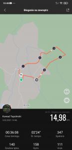

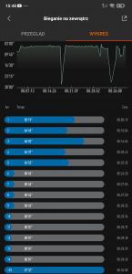

Siemka mam problem, dotyczy on błędnego odczytu podczas biegania. Po przebiegnięciu luźno 5km w tempie 5 minut na kilometr nagle znikąd dostałem powiadomienie od mifit o przebiegnięciu 14km. Jeśli ktoś ma jakiś pomysł jak to naprawić to proszę o komentarz.
