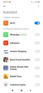

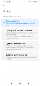

Maciejos82 Posted January 15, 2021 Share Posted January 15, 2021 Mam problem z opaską mi band 4 na pocophone M3, po różnym czasie rozłącza mi ją na kilka sekund i spowrotem zaraz łączy, wczoraj miałem to co kilkanaście minut i napis na górnej belce opaska nie jest podłączona w nocy odziwo 7h trzymała a rano znowu rozłączyło ją na kilka sekund. Mam ustawiony autostart, działanie aplikacji w tle bez ograniczeń oraz próbowałem resetować ustawienia sieciowe bez skutku, kłódki też nie mogę założyć na mi ficie bo w tym telefonie nie jest dostępna ? Link to comment Share on other sites More sharing options...

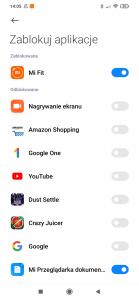

frrancuz Posted January 15, 2021 Share Posted January 15, 2021 Jest dostępna, nie ma tylko skrótu w ostatnich. Panel sterowania - zębatka prawogóra - przyspieszenie prędkości - zablokuj aplikacje. Tutaj się wybiera, i jest ta sama funkcjonalność. Nawet się symbol pojawia w ostatnich. Link to comment Share on other sites More sharing options...
Maciejos82 Posted January 15, 2021 Author Share Posted January 15, 2021 (edited) frrancuz dzięki za odpowiedź już ustawiam Edited January 15, 2021 by Maciejos82 Link to comment Share on other sites More sharing options...
Maciejos82 Posted January 16, 2021 Author Share Posted January 16, 2021 Więc tak zablokowałem aplikacje tak jak radziłeś ale nic to nie dało i nadal rozłącza opaskę z tym, że teraz trzyma dłużej bez rozłączania 7h przez noc było a przed chwilą znowu rozłączyło jakieś pomysły co jeszcze zrobić można ? Link to comment Share on other sites More sharing options...

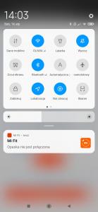

frrancuz Posted January 16, 2021 Share Posted January 16, 2021 Masz włączoną lokalizację? Link to comment Share on other sites More sharing options...
Maciejos82 Posted January 16, 2021 Author Share Posted January 16, 2021 (edited) Tak, przesyłam fotki Edited January 16, 2021 by Maciejos82 Link to comment Share on other sites More sharing options...
