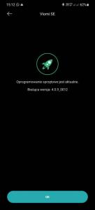

4 godziny temu, raaalf napisał:
Hmm, ja do tej pory nie mam tej wersji. Są jakieś zauważalne różnice w pracy? Lepiej sprząta albo mopuje? Może szybciej to robi?
U mnie też nie widać nowej wersji.

W dniu 11.01.2021 o 09:19, rezmus napisał:
4.0.9_0012
Czy istnieje jakiś sposób na instalacje nowego firmware v4.0.9_0017 bez zmiany regionu z China na Polska? Używam Viomi SE na regionie China na Twoim Xiaomi Home Mod i nowy firmware nie jest widoczny. Chciałbym uniknąć zmiany regionu i ponownej konfiguracji robota celem pobrania aktualizacji. Czy jest jakiś inny sposób na jej zainstalowanie na regionie China i Twoim Xiaomi Home?
