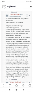

A niby jak zapisałeś dwie mapy z możliwością ich wyboru?
Walczyłem z tym trochę, aż znalazłem instrukcję na jakimś forum, nie pamiętam na jakim, ale zrobiłem screenshota:
Screenshot_2020-04-11-20-31-19-811_com.android.browser.thumb.png.5f1b7d59655db1a55446b0903359fd54.png

Dzięki za instrukcje. Potestuje. Ja robię tak że na piętrze kasuje mapę. Sprząta rysując ją na nowo i też czasem (sporadycznie) szuka bazy. Gdy znoszę go na dół przywracam mapę z dołu.

Ja też tak robiłem, ale minusem było to, że nie mogłem ustawić wirtualnych przeszkód i odkurzacz tłukł mi się po poziomych nóżkach sofy itp. Poza tym nie do końca ufam mu w kwestii wykrywania "przepaści", bo chyba ze dwa razy chciał popełnić samobójstwo na schodach :-) Teraz też mam tam zapisaną ścianę i jestem spokojniejszy.
Tylko postępuj dokładnie wg instrukcji, bo jak chciałem iść trochę na skróty, to nie wychodziło.
