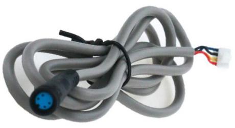

@markus420 Nie wiem jak przyjeżdzają w pudełku nowsze wersje, jeżeli tak jak poprzednie to sprawdź proszę:
- czy dobrze podłączyłeś wtyczkę,
- czy nie masz skrzywionego pinu
- czy przez przypadek kabel nie został uszkodzony przy dokręcania śrubek od kierownicy ew. przyciśnięty śrubka
Podejrzewam problem z wtykiem higo lub kablem i słyszysz pewnie co jakiś czas jeden długi pisk (błąd 10 - błąd komunikacji z ble)
