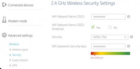

Posiadam ConnectBox z UPC, sieć 2.4 GHz, szyfrowanie WPA2-PSK (na mieszanym też nie działało), nazwa tylko litery i cyfry ("UPC12345678"), wyłączony firewall, wersja sprzętu 5.01, wersja oprogramowania CH7465LG-NCIP-6.12.18.26-3p6-GA-NOSH, serwer DHCPv4 włączony.

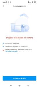

Witam,
Mam podobny problem jak kolega wyżej, jednak nawet stosując się to porad kolegów nadal nie mogę połączyć się z oczyszczaczem Xiaomi Mi Air Purifier 3H. Tak samo posiadam ConnectBox z UPC, zmieniłem sieć na 2.4 GHz, szyfrowanie WPA2-PSK, i nie mogę się połączyć z moim telefonem Xiaomi POCO X3 NFC. Połączenie z WiFi jest, Internet jest, ale niestety nie wiem z czym problem. Telefon leży na routerze to odległość nie jest problemem.
W konfiguracji sieci zmieniłem ustawienie kanałów sieci na ręczne, tak żeby dopasować się do kanału w aplikacji (kanał 2), ale tu niestety router nie może załapać kanału 2 (zmienia mi autoamatycznie na kanał 1). Czy ktoś wie jak można w aplikacji zmienić kanał wifi na inny?
Jak próbowałem połączyć się przez hot spota to nie było problemu z połączeniem.
Ktoś miał podobny problem i go rozwiązał? Jakieś pomysły?
