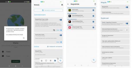

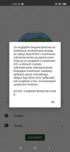

biiingoo Posted December 2, 2020 Share Posted December 2, 2020 Postąpiłem dokładnie step by step zgodnie z instrukcją. Magisk 20.4, Manager 8.0.3. Magic Hide włączony. Aplikacje google i sama aplikacja McDonalna zaznaczona w Hide. SafetyNet przechodzi bezproblemowo. Propsem zminiona flaga na Mi3W. Obecnie mam komunikat jak poniżej. Może to McDonlad ma probem? Wcześniej faktycznie zapomniałem oznaczyć usługi google w Hide. Obecnie wygląda to u mnie tak... Gdzie jest błąd? W wersji 12.3 beta, dokładnie to samo. Z tego co zauważyłem wersja beta wgrywa TWRP w recovery, wersja 3.4.0-11.0-11091. Problem w tym, że bez formatu, to TRWP nie widzi partycji z danymi. @don_kamillo Sprawdź proszę czy twoje ustawienia Magiska są takie same jak moje. Gdzieś mam błąd, tylko nie wiem gdzie. W sumie nawet nie mam ochoty na McDonalda ;-), tylko nie lubię jak coś nie działa i nie wiem dlaczego ;-). Link to comment Share on other sites More sharing options...

don_kamillo Posted December 3, 2020 Share Posted December 3, 2020 (edited) @biiingoo Ogólnie mam podobnie, tylko ja używam wersji canary (21101) na androidzie 11. Orjon pisał, że ponoć McDonald przeszukuje pamięć pod kątem plików z magisk/root w nazwie, więc też może je zmień/usuń. W ostateczności musisz próbować z instalacją edxposed, ale to chyba na osobny wątek. 18 godzin temu, biiingoo napisał: W sumie nawet nie mam ochoty na McDonalda ;-), tylko nie lubię jak coś nie działa i nie wiem dlaczego ;-). +1 Edited December 3, 2020 by don_kamillo Link to comment Share on other sites More sharing options...
biiingoo Posted December 4, 2020 Share Posted December 4, 2020 Dnia 3.12.2020 o 07:56, don_kamillo napisał: @biiingoo Ogólnie mam podobnie, tylko ja używam wersji canary (21101) na androidzie 11. Orjon pisał, że ponoć McDonald przeszukuje pamięć pod kątem plików z magisk/root w nazwie, więc też może je zmień/usuń. W ostateczności musisz próbować z instalacją edxposed, ale to chyba na osobny wątek. +1 @don_kamillo czy możesz przesłać zrzuty ekranu z ustawieniami? Zainstalowałem 11-stkę, canary i jest dokładnie ten sam błąd co wcześniej, z dokładnie tym samym kodem co wcześniej (informacja o problemie z systemem). Nie wydaje mi się, że jest to kwestia romu czy Magiska. Prawdopodobnie trzeba coś jeszcze dograć, tylko pytanie co... Link to comment Share on other sites More sharing options...
don_kamillo Posted December 4, 2020 Share Posted December 4, 2020 @biiingoo Ale ja nie mam żadnych specjalnych ustawień. Tylko MagiskHide i ukryty Magisk (przepakowany). Może to kwestia, że mam betę. Link to comment Share on other sites More sharing options...
biiingoo Posted December 4, 2020 Share Posted December 4, 2020 @don_kamillo Nie, bo ja też ściągnąłem betę i oczywiście przepakowany, co zresztą widać na screenach. Na razie odpuszczam, muszę się w końcu na niego przenieść. W efekcie zainstalowałem MIUI 12.0.8. Wydaje się w miarę ok. Odradzam aktualizację do 12.2.2 w związku omówionymi problemami. Próbowałem wszelkich możliwych ustawień, telefon flashowałem kilkanaście jak nie kilkadziesiąt razy w różnych konfiguracjach. Wciąż to samo. No nic, muszę go poużywać i poszperam jeszcze w systemie. Jeśli znajdę rozwiązanie, podzielę się na forum. Na razie odpuszczam. Link to comment Share on other sites More sharing options...

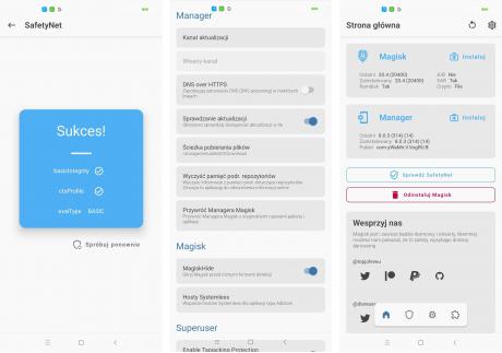

orzeszpole Posted January 5, 2021 Share Posted January 5, 2021 (edited) Czy ktoś poratuje linkiem do działającej instrukcji instalacji Magiska? Bo niestety mam problem z instalacją, korzystałem z tego poradnika: https://www.getdroidtips.com/root-xiaomi-mi-10-pro-magisk/ niby wszystko jest tak jak opisane ale magiska u mnie nadal nie ma: EDIT: jednak działa z w/w poradnika. EDIT2: Biiingoo napisał: "Musisz w magisku dograć moduł Props Config i skorzystać z menu opcji 1 i 2. Pierwsza z funkcji zmienia ci nazwę romu. Wgrywając rom xiaomi.eu, wgrywasz de facto rom chiński z bajerami. Chiny mają poblokowane usługi google. Jeśli wejdziesz w Play Store i nie możesz ściągnąć np. Revoluta, to znaczy, że google widzi twój telefon jako Chiński. Wówczas musisz zmienić fingerprint telefonu na ten, z oficjalnej dystrybucji europejskiej. Dla potrzeb przejścia SafetyNet Test, też trzeba zasymulować, że masz inny telefon niż w rzeczywistości, bez odblokowanego bootloadera. Do tego służy menu 2 w Props Config." nie potrafię (nie da się u mnie) wejść w opcje twego modułu, jak to zrobić? Edited January 5, 2021 by orzeszpole Link to comment Share on other sites More sharing options...
Pietr Posted January 5, 2021 Share Posted January 5, 2021 https://miuipolska.pl/forum/topic/52668-urządzenie-nie-jest-certyfikowane/?tab=comments#comment-582663 Link to comment Share on other sites More sharing options...

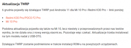

MarioWRC Posted January 6, 2021 Share Posted January 6, 2021 (edited) U mnie za to po aktualizacji jak wejde w recovery to nie moge zamontowac data, dodam ze poszedl format data. Po pierwszym uruchomieniu do recowery data ma jakis tam swoj rozmiar czyli wszystko niby jest ok, ale po kolejnym restarcie juz data ma rozmiar 0 i nie mozna jej zamontowac. Mial ktoś coś takiego? Mnie już trafia coś bo nie mozna nawet zinstalować magiska z telefonu, tylko musze z podpietego pendriva. Recovery jak by co to mam z tego linka z działu twrp czyli: https://androidfilehost.com/?fid=10763459528675582373. Pomijam juz fakt ze samo twrp nie tryma mi zadnych ustawien. Edited January 6, 2021 by MarioWRC Link to comment Share on other sites More sharing options...
Pietr Posted January 6, 2021 Share Posted January 6, 2021 Czytasz główny wątek z aktualizacjami tygodniowymi? Nie ma aktualnie w pełni działającego TWRP dla Mi10 na A11. Link to comment Share on other sites More sharing options...
MarioWRC Posted January 6, 2021 Share Posted January 6, 2021 (edited) 18 godzin temu, Pietr napisał: Czytasz główny wątek z aktualizacjami tygodniowymi? Nie ma aktualnie w pełni działającego TWRP dla Mi10 na A11. Nie nie czytam bo nie mam zbytnio na to czasu obecnie. Czyli kompletna d*pa i nic na to nie poradzę, no szkoda. Dzięki za info bo już myślałem, że straciłem pojęcie przez noc. Jednym słowem trzeba uzbroić się w cierpliwość i czekać na działające TWRP. Edited January 7, 2021 by zoltan78 usunięto screena Link to comment Share on other sites More sharing options...
Pietr Posted January 7, 2021 Share Posted January 7, 2021 @MarioWRC ale przez pendrive bez problemu zrobisz aktualizację i zainstalujesz magisk. Link to comment Share on other sites More sharing options...
orzeszpole Posted January 8, 2021 Share Posted January 8, 2021 Dnia 5.01.2021 o 20:30, Pietr napisał: https://miuipolska.pl/forum/topic/52668-urządzenie-nie-jest-certyfikowane/?tab=comments#comment-582663 dzięki, teraz już w teorii wszystko u mnie działa, telefon przechodzi test SafetyNet, w najbliższym czasie sprawdzę w sklepie czy wszystko jest OK ale jestem dobrej myśli, dzięki wszystkim raz jeszcze. Link to comment Share on other sites More sharing options...
