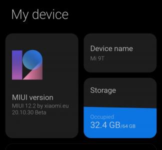

PiotrX1 Posted October 31, 2020 Share Posted October 31, 2020 Na mi 9t mam wersję 20.10.30. Wszystko się sypie, muszę chyba zrobić czystą instalację. Do tego magisk nie dziala. Link to comment Share on other sites More sharing options...
