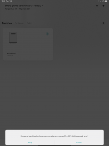

pirannha Posted February 1, 2021 Share Posted February 1, 2021 Hej, przechodzilam przez wszystko. Mialam Chiny, gdy nagle przestalo dzialac, potem Malte, miesiac nie uzywalam tabletu, ktorym steruje i wlaczalam nawilzacz recznie i... beng. Nie dziala i Malta. Wiec zaczelam ustawiac Chiny, tez nie dziala. Parowalam na nowo urzadzenie. `no dobra, wiec wracam na Malte , bo dalej juz nie wiem. Teraz nawet nie chce mi sparowac urzadzenia. Wyszukuje mi urzadzenie w poblizu, ale przy dzwieku restartu urzadzenia to w aplikacji mi juz nie zaznacza by operacja przebiegla pomyslnie. Wylaczalam z pradu na kilka minut, probowalam i nic. help! dobra udalo sie. Tylko Malta mi nie dziala juz... Choc prawidlowo zczytuje procenty Link to comment Share on other sites More sharing options...
pirannha Posted February 1, 2021 Share Posted February 1, 2021 A najciekawsze jest to, ze mimo aktualizacji, zaraz po tym dalej mi ja proponuje Link to comment Share on other sites More sharing options...
rezmus Posted February 1, 2021 Share Posted February 1, 2021 nowa zelandia :) Link to comment Share on other sites More sharing options...
pirannha Posted February 2, 2021 Share Posted February 2, 2021 13 godzin temu, rezmus napisał: nowa zelandia aaaa dziekuje! dziala! Tyle co z tym nawilżaczem podróżuję po świecie to aż głowa mała! Najdalsze podróże właśnie z nim odbyłam Link to comment Share on other sites More sharing options...
