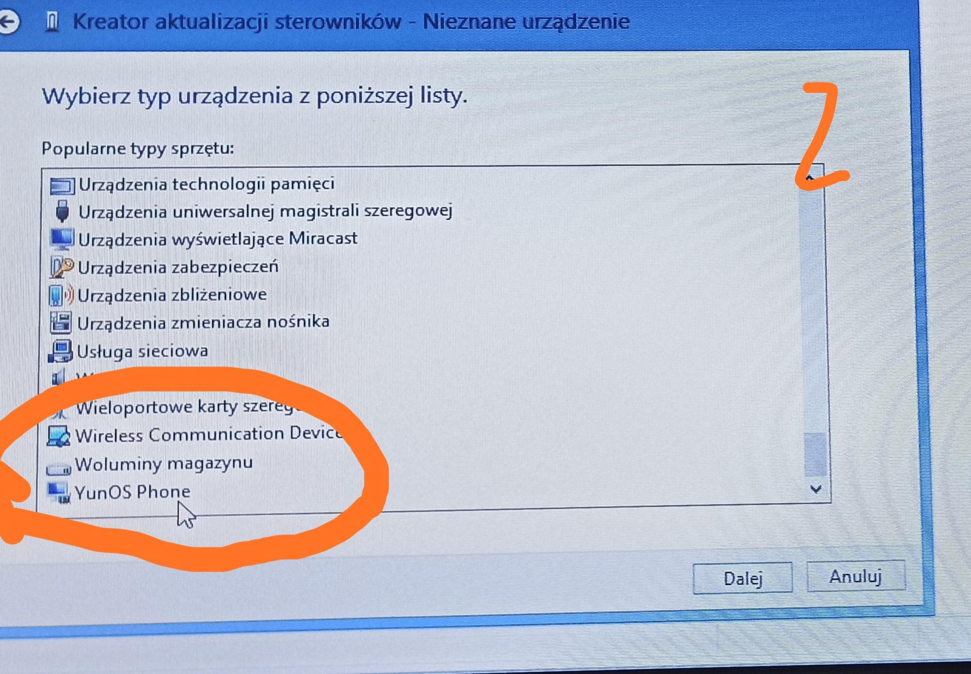

Witam. Problem załączony na filmie. Podczas próby podpięcia telefonu do laptopa przez kabel USB połączenie jest co chwilę zrywane, telefon się tylko ładuje ale nie ma możliwości przesyłu danych. Sprawdzane na dwóch kablach oryginalnym i z Ikei. Porty w laptopie ok bo pendrive działa i można przesyłać pliki i w jedną i drugą stronę. Tak samo inny telefon w tym przypadku iPhone (bo innego androida nie mam żeby sprawdzić) łączy się normalnie. Co najśmieszniejsze na stacjonarnym pc wszystko jest w jak najlepszym porządku. Gdzie szukać przyczyny bo już kompletnie zgłupiałem. Aktualnie radzę sobie poprzez aplikację ShareMe ale zależy mi na tradycyjnej metodzie bo jest o wiele szybciej i wygodniej.

https://forum.xda-developers.com/elephone-m2/windows-10-mtk-vcom-usb-drivers-32-64-t3267033 zrobiłem tak jak w tym temacie niestety nie pomogło. Podlinkujesz może skąd moge ściągnąć inne ?
