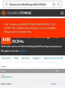

QBAQ Posted October 3, 2020 Share Posted October 3, 2020 Zdaje się że będzie reupload, bo z serwera zniknęło ostatnie wydanie... Link to comment Share on other sites More sharing options...

QBAQ Posted October 3, 2020 Share Posted October 3, 2020 Jest reup. Link to comment Share on other sites More sharing options...

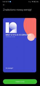

lubowitz Posted October 3, 2020 Share Posted October 3, 2020 (edited) Jest dodany link do nowego reuploadu??Rozumiem że to ten u samej góry ekranu?? No i Panowie czy na pewno AA działa tak jak ma działać??? W telefonie wyświetla mi się aktualizacja,ale nie wiem czy nie jest to poprzednie jej wydanie,dlatego też pytam No i czy z płatnościami też już nie ma problemu, bo to też bardzo ważna przynajmniej dla mnie sprawa Edited October 3, 2020 by lubowitz Link to comment Share on other sites More sharing options...

Kacper Skrzypek Posted October 3, 2020 Share Posted October 3, 2020 Android Auto na pewno działa, bo to było sprawdzane. Aktualizacja w OTA jest na pewno najnowsza. Link to comment Share on other sites More sharing options...
