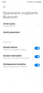

dzięki za info i opis. O ile brak regulacji głośności mógłbym przeżyć, ale bez caller id to już ciężko mi byłoby funkcjonować. Wygoda, nie trzeba wyciągać tel. bo mówi mi do ucha kto dzwoni ew podaje nr. Widzę, że różnych używałeś więc pewnie sprawdziłeś w BT w ustawieniach danej słuchawki czy jest coś takiego jak udostępnienie kontaktów, jak u mnie w jabrze:

Mam te same ustawienia włączone i jest tylko fabryczny dźwięk przychodzącego połączenia. Ja mam poustawiane dźwięki dla konkretnych grup osób i nasłuchuje jaki dzwonek dzwoni ;) Słychać mnie dobrze. Przed chwilą się jeszcze upewniłem. Jestem zadowolony, ale musiałem się do niej przyzwyczaić.

Masz udostępnianie kontaktów włączone.
Czy przy parowaniu było pytanie o zgodę na udostępnienie książki czy czegoś takiego i czy kliknąłeś tak?
W jabrze i FC1 chyba poza tym przełącznikiem przy pierwszym parowaniu wyskoczyło mi pytanie o zgodę na dostęp do książki i coś tam jeszcze.

@rob_ert Zezwoliłem na wszystko i nadal tylko dźwięk w słuchawce. Nic więcej. Żadnych nazw kontaktów czy czytania numeru. Nie wiem czym to spowodowane. Może ta słuchawka tego nie ma. Mój telefon to MI9T Pro wersja EU nad czym ubolewam bo mam kontakty i wiadomości od Google...
