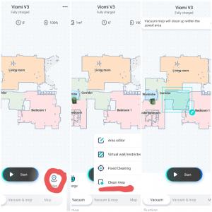

Mam ten sam problem - u mnie po kompletnym przeskanowaniu mieszkania mapa jest zapisana, mogę połączyć lub podzielić pomieszczenia, nadać im nazwy itp ale jak wybiorę jakieś konkretne do czyszczenia i kliknę "start" to mapa znika i V3 skanuje obszar od nowa, nie jadąc do wybranego pomieszczenia. Po zapauzowaniu czyszczenia i powrocie do bazy - moja mapa pojawia się na nowo, jak gdyby nigdy nic.
Nie znalazłem finalnego rozwiązania - moim zdaniem to kwestia jakiegoś błędu oprogramowania / aktualizacji oprogramowania (btw dedykowana appka Viomi ze sklepu play nie łączy się z moim V3 ponieważ podaje w instrukcji nazwę sieci inną niż samo urządzenie wyświetla na liście sieci).
Za to znalazłem rozwiązanie pośrednie: trzeba kliknąć przycisk "map" i wybrać "clean area" a następnie zaznaczyć zarys pomieszczenia, które chcemy wyczyścić. Wtedy mój V3 dziarsko pędzi do wybranego obszaru po czym - po jego wyczyszczeniu - wraca do bazy a mapa ani nie znika ani się nie kasuje.
Nie jest to rozwiązanie idealne bo jak widać u mnie - korytarz jest nieregularny i zaznaczenie całego zielonego pomieszczenia prostokątnym obszarem czyszczenia spowodowałoby również czyszczenie przyległych pomieszczeń; czekam więc na finalne rozwiązanie - może komuś się uda albo aktualizacja oprogramowania poprawi temat.
BTW przetestowałem to tylko na odkurzaniu ale jak to działa to i mopowanie też powinno.
Dajcie znać czy u Was też działa

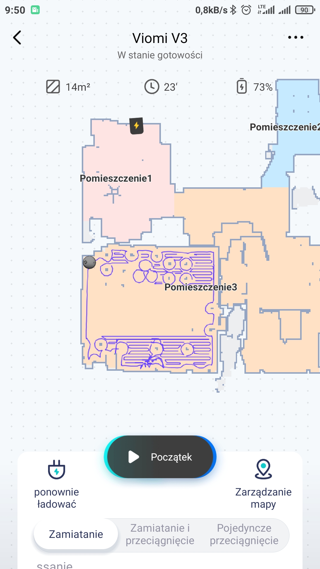

Też mam problem z V3.
Mam zapamiętaną mapę mieszkania od kilku miesięcy. Ostatnio odkurzacz zaczął wariować. Głownie dzieje się to na funkcji odkurzania zadanego obszaru.
Na zapamiętanej mapie w pewnym momencie zaczyna kreślić nową zwykle przekręconą mapę.
Innym razem po zapamiętanej mapie wędruje stacja dokująca w inne miejsce.
P.s. NIe śmiać się z drewutni ;)
