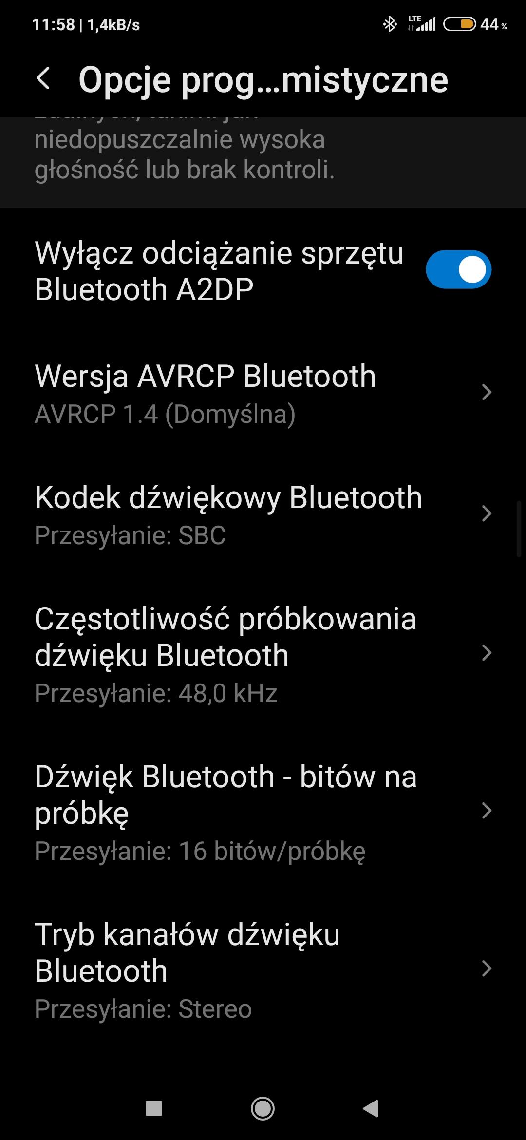

Netoper Posted August 11, 2020 Share Posted August 11, 2020 Nie chodzi o głośność tylko o opcję odciążania sprzętu.Wysłane z mojego Redmi Note 8 Pro przy użyciu Tapatalka Link to comment Share on other sites More sharing options...
Wiechura Posted August 11, 2020 Author Share Posted August 11, 2020 Sorry, już poprawiłem ale to się na nic zdało, ciągle to samo. Może po prostu interfejs ELM padł. Miałem go cały czas podpięty do auta a zmiana androida to zbieg okoliczności. Podmienię z kimś interfejs a i swój dam komuś do sprawdzenia i dam znać co z tego wynikło. Na razie dzięki za chęć pomocy. Wiechura Link to comment Share on other sites More sharing options...
Netoper Posted August 11, 2020 Share Posted August 11, 2020 (edited) 38 minut temu, Wiechura napisał: Może po prostu interfejs ELM padł. Też możliwe, chociaż ja mam jednego który ciągle w aucie zapięty jeździł i z 5 lat nic mu nie było, teraz nowszy jeździ z rok i też spoko Na screenie masz załączoną tą opcję odciążania, i trza ją właśnie wyłączyć. Tylko po restarcie fona sprawdź czy się nie ustawiła z powrotem nas aktywną. Oby ten problem z bluetooth to nie było był błąd andka 10 o którym google wie. Edited August 11, 2020 by Netoper Link to comment Share on other sites More sharing options...
