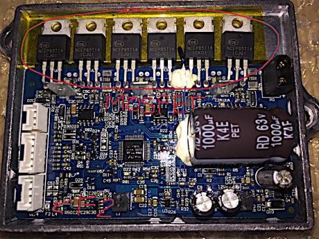

Upatruje problemu z kontrolerem.
Sprawdził bym bezpiecznik F2 ( 500mA ) oraz tranzystory mosfet i co się dzieje ze ścieżkami po drugiej stronie płytki.
Bo ufam że, wtyczki są dociśnięte, szczególnie te od silnika.
