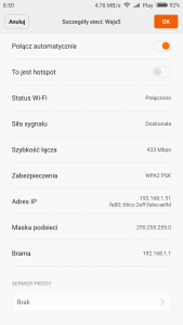

wajs Posted January 2, 2017 Share Posted January 2, 2017 U mnie tak to wygląda: Link to comment Share on other sites More sharing options...
mrosi Posted January 2, 2017 Share Posted January 2, 2017 59 minut temu, wajs napisał: U mnie tak to wygląda: W panelu informacyjnym, podobnie jak to ma miejsce w komputerze, system wyświetla maksymalną prędkość łącza, a nie rzeczywiste prędkości przesyłu. Zrób, podobnie jak koledzy powyżej, test w speedtest. On dopiero pokaże prędkości rzeczywiste. Link to comment Share on other sites More sharing options...

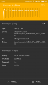

wajs Posted January 2, 2017 Share Posted January 2, 2017 Zgadza się, to jest tylko informacja jak się link zestawił, chciałem tylko pokazać, że zestawia się wyżej niż wspomniane te 72 Mbps. Speedtestem nie pokażę ile max rn3p wyciągnie, bo słabe mam wyjście na świat, coś koło 45/8. Wszystko na co stać rn3p przedstawia zrzut poniżej, kopiowanie w sieci lokalnej. Link to comment Share on other sites More sharing options...
