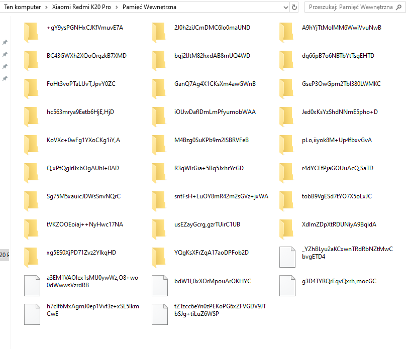

Krawmaga Posted June 20, 2020 Share Posted June 20, 2020 Cześć, wczoraj z poziomu systemu w telefonie chciałem zainstalować miui 12. Pobierz z poziomu telefonu nie działało "wszystkie mirrory zajęte" etc. Pobrałem plik zip dla Redmi K20 Pro/Mi9 T Pro stąd i wrzuciłem go do folderu download. Wróciłem do aplikacji Aktualizacje i tam wybrał instaluj z zip. Po tej aktualizacji telefon cały czas włącza się w tryb TWRP i nie chce przejść do systemu. Zrobiłem potem wipe i jedyne co się zmieniło to wygląd folderu jak odpalam go przez PC wygląda następująco: Mam TWRP 3.3.1-0 Co zrobić, żeby przywrócić działanie telefonu. Telefon standardowo miał jakiś chiński szajski soft, oddałem go do magików, którzy go odblokowali i wgrali mi miui polska. Poprzednia aktualizacja, którą robiłem przeszła bez problemu. Wolę od razu zapytaćco mam zrobić, żeby to naprawić niż szukać i kombinować, bo to ostatnio skończyło się zablokowaniem telefonu i wizytą w serwisie. Pozdrawiam Damian Link to comment Share on other sites More sharing options...

Krawmaga Posted June 20, 2020 Author Share Posted June 20, 2020 Rom pobrałem i próbowałem go wrzucić na pamięć wewnętrzną (Metoda drag & drop do folderu telefonu, jeżeli trzeba to zrobić inaczej to proszę o informację) i ten plik się nie pojawia. Pokazuje się okno transferu pliku po czym po chwili znika, a pliku w folderze nie ma. Full wipe- rozumiem, że chodzi o opcję "Format data" czy w Advanced Wipe mam coś wybrać Link to comment Share on other sites More sharing options...
