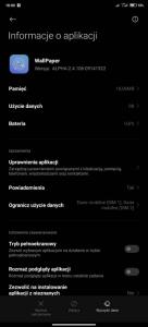

40 minut temu, zoltan78 napisał:

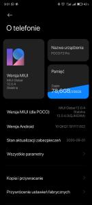

@pkonrad jak widać na poniższych screenach nie każdy najnowszy soft ma wbudowane wallpaper w wersji ALPHA-2.4.105-08111626,. Tak ze nie jest to regułą.
Tyle że ten ROM na Poco jest o miesiąc starszy niż w Mi 9T Pro. Podejrzewam że po kolejnym update będzie pozamiatane. Obym się mylił...

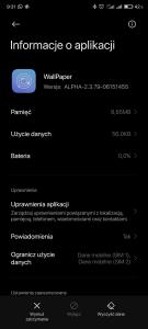

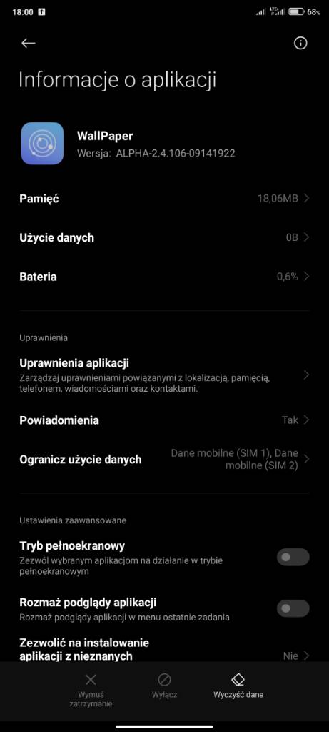

Zaktualizowałem do tej wersji (95) na moim poco x3 i działa bez problemu oraz co daje aktualizacja do wyższej wersji (100) skoro nie ma nowych planet a jedna planeta znika (w 105) ponoć jak czytałem wcześniejsze wpisy

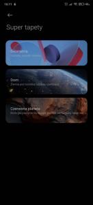

A jak wygląda zużycie energii przez ten rodzaj tapety w porównaniu do innych animowanych tapet ?

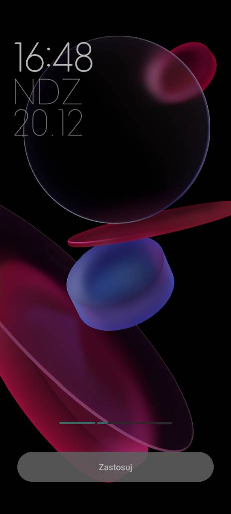

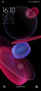

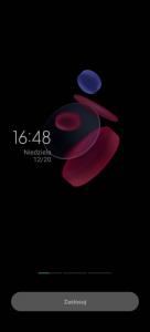

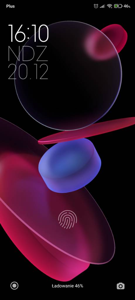

Oczywiście działa :)
Screenshot_2020-12-20-16-48-09-550_com.miui.miwallpaper.jpg Screenshot_2020-12-20-16-48-13-505_com.miui.miwallpaper.jpg Screenshot_2020-12-20-16-11-15-134_com_mi.android.globallauncher.thumb.jpg.fee32985ba86ab9363add0a762d1e671.jpg Screenshot_2020-12-20-16-10-54-448_lockscreen.thumb.jpg.c7081bb9aee41b27792c05b5b88334a8.jpg Screenshot_2020-12-20-16-11-29-522_com_miui.miwallpaper.thumb.jpg.4ffb8477b5a1ba3e3619801cb732e34c.jpg
Jeszcze taka mała uwaga. Ci co śmigają na oficjalnym sofcie od Xiaomi i ciągle jeszcze mają Super tapetę - Saturn, po instalacji najnowszej wersji aplikacji Wallpaper z linka który podesłał @zoltan78 Saturn zniknie.

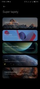

11 minut temu, Orjon napisał:
Jest jeszcze jedna nowa tapeta - góry Siguniang: SuperWallpaperSnowMountain_ALPHA-2.6.151-12171721.apk
Nie pojawi się ona wam w apce Tapet, tak samo jak Saturn - z nieznanych powodów Xiaomi blokuje w apce Tapet wyświetlanie do maks. 3 tapet...
Mnie się wydaje, że Saturn i Snow Mountain są to jakieś "specjalne" Super tapety wypuszczone przez Xiaomi to jakiegoś konkretnego modelu telefonu (jak np. Mi 10 Ultra) i dlatego blokuje je w innych urządzeniach.

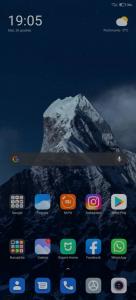

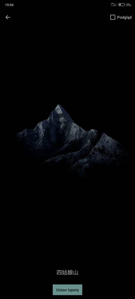

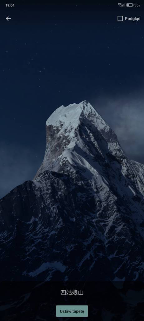

Na szczęście można to obejść, wystarczy zainstalować aplikacje tapety od googla ze sklepu play i tapeta się pokarze i można ją ustawić. Nawet fajna. Działa na globalu.
Link to comment

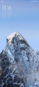

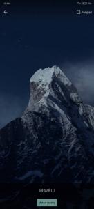

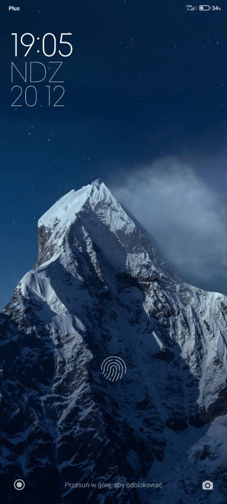

Niby tak...
Screenshot_2020-12-20-19-04-20-210_com.android.wallpaper.livepicker.jpg Screenshot_2020-12-20-19-04-26-129_com.android.wallpaper.livepicker.jpg Screenshot_2020-12-20-19-05-51-981_lockscreen.jpg Screenshot_2020-12-20-19-05-58-244_com.mi.android.globallauncher.jpg
...ale patrząc po wadze instalki Super Tapety Snow Mountain na pewno do wyboru są różne warianty, tak samo jak mamy przy Ziemi i Marsie. Niestety poprzez apkę Tapety od Google wyświetlimy tylko jeden (pierwszy) wariat tapety, a pozostałych nie. Również nie wszystkie funkcje będą dostępne, jak np. zmiana tapety po zmianie trybu systemu z jasnego na ciemny lub odwrotnie.
Spróbuj ustawić jakąś inną godzinę, ta tapeta powinna się zmieniać w zależności od godziny.
Zmienia się w zależności od godziny.
Screenshot_2020-12-20-13-16-08-227_lockscreen.jpg Screenshot_2020-12-20-19-05-51-981_lockscreen.jpg
28 minut temu, Orjon napisał:
Tapeta z górami działa chyba OK u mnie, ale geometria strasznie laguje.
Na Poco F2 Pro i Mi 9T Pro nie laguje ;)
