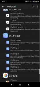

Antek Szprycha Posted June 2, 2020 Share Posted June 2, 2020 Zainstaluj ze sklepuhttps://play.google.com/store/apps/details?id=de.szalkowski.activitylauncherPóźniej wg zdjęcia .Wysłane z mojego Mi 9T przy użyciu Tapatalka Link to comment Share on other sites More sharing options...

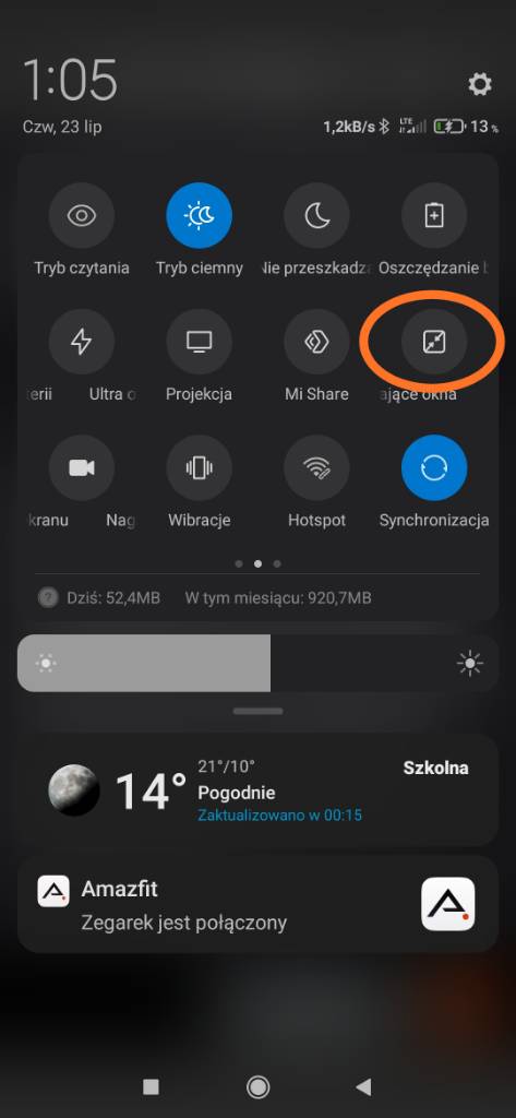

termito17 Posted July 20, 2020 Share Posted July 20, 2020 (edited) Cześć, dzisiaj dostałem aktualizację na Mi 9T i też byłem zdziwiony, że tych tapet nie ma, ale już wiem, że telefon ich nie wspiera. Mam jeszcze pytanie co do innej nowości, czyli pływających okien. Czy macie możliwość uruchomienia małego okienka aplikacji z poziomu powiadomień? U mnie nie ma tej poziomej belki jak na przykład przychodzi powiadomienie o SMS. Mogę otworzyć tylko z poziomu menu (otwartych aplikacji lub kliknięcia okna). Poniżej zdjęcia z filmiku z YouTube i zdjęcie jak wygląda to u mnie. Edited July 20, 2020 by termito17 Link to comment Share on other sites More sharing options...
Kacper Skrzypek Posted July 20, 2020 Share Posted July 20, 2020 O ile wiem to działa jak przyjdzie pływające powiadomienie, a nie z poziomu panelu powiadomień. Link to comment Share on other sites More sharing options...
termito17 Posted July 20, 2020 Share Posted July 20, 2020 Czyli powiadomienie z konkretnej aplikacji? Próbowałem już na wielu. Przy żadnej nie widzę tej belki. Próbowałem z Wiadomościami Google, też nic. Link to comment Share on other sites More sharing options...

Antek Szprycha Posted July 22, 2020 Share Posted July 22, 2020 Czyli powiadomienie z konkretnej aplikacji? Próbowałem już na wielu. Przy żadnej nie widzę tej belki. Próbowałem z Wiadomościami Google, też nic. Włącza się tymWysłane z mojego Mi 9T przy użyciu Tapatalka Link to comment Share on other sites More sharing options...
