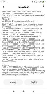

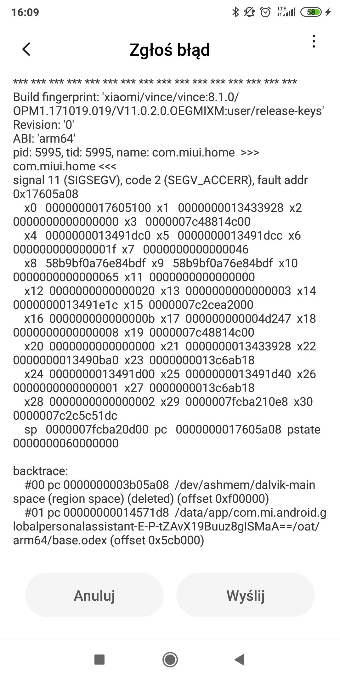

Witam. Tak jak w tytule mam problem z menedżerem pulpitu w modelu xiaomi redmi 5+. Rano telefon działał dobrze. Około godziny 10-11 telefon zaczyna co chwile wywalać taki komunikat "Systemowy menedżer pulpitu zostal zatrzymany". To sie dzieje w kolko. Co 10 sekund resetuje sie pulpit i tak znowu. Nie mogę nawet otworzyć  ustawień ponieważ nie działa dotyk na pulpicie. Jeśli chodzi o to czy działa dotyk. Tak. Działa. W ekranie blokady działa. Otwieralem np youtube, messengera, chrome przez asystenta google i wszystko dobrze działalo. Proszę o pomoc.

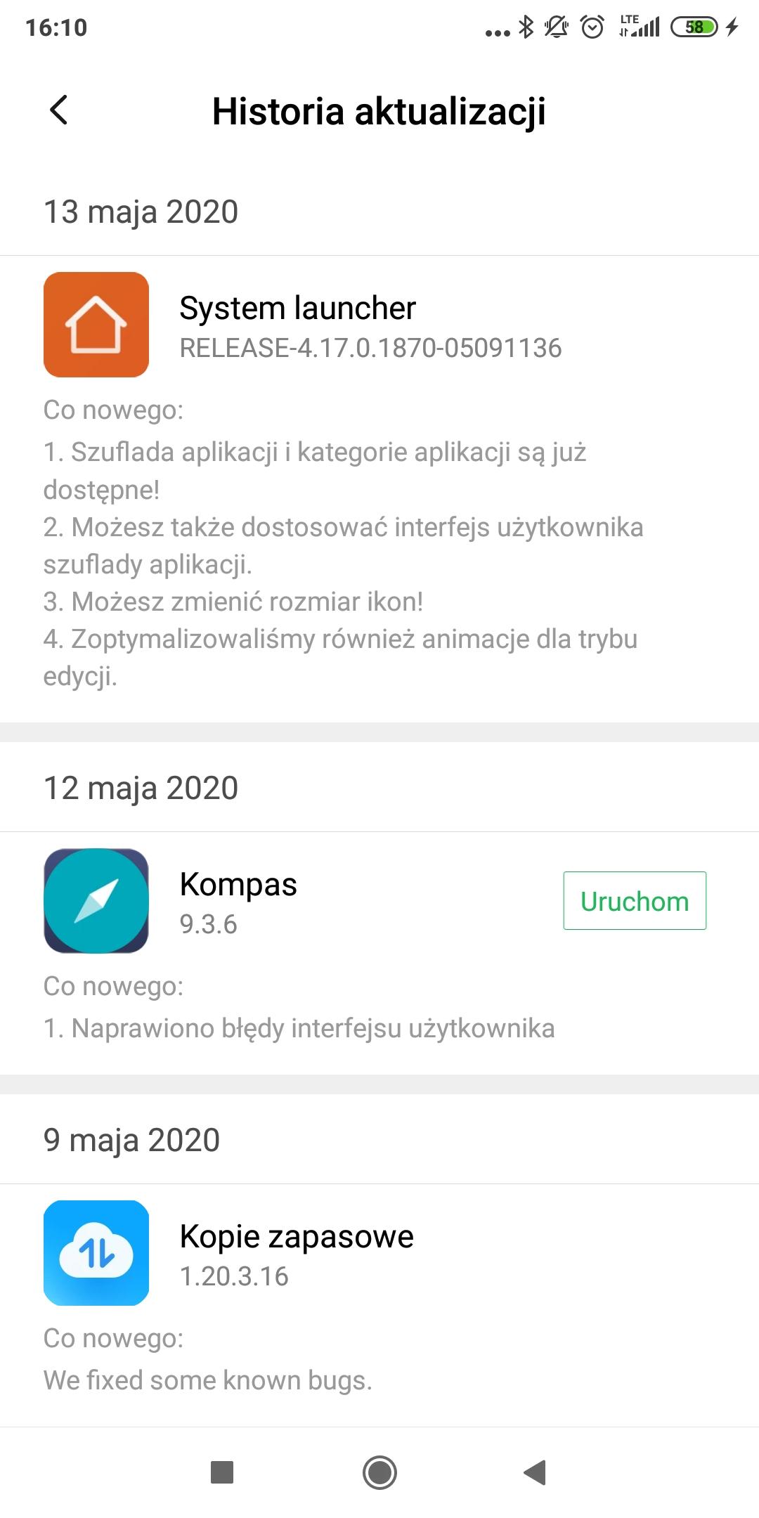

Ja zrobiłem tylko aktualizacje tej systemowej aplikacji nie całego systemu.Jak ją odinstalowac teraz to już pojecia nie mam.Reebota systemu robiłem z pozycji telefonu ale gówno.Nic sie nie zmieniło. Jak wchodze w historie aktualizacji systemowych to jest ta która zrobiła sie dzisiaj ale nic z nią zrobić nie można.Już sie zastanawiałem na hard resetem ale szkoda mi danych których jeszcze nie zruciłem na kompa.No i instalki od nowa no nie chce mi sie.A zanim chińczyki wpadną na to żeby poprawke zrobić to mnie krew zaleje.Nigdy nie miałem problemów z ich telefonami.Może napisz mi to jak idiocie krok po kroku jak to zrobić a nóż widelec mi sie uda.Bo narazie fartem wszedłem w ustawienia telefonu ale jak już bym je wyłączył to drugi raz wejść może mi sie nie udać.To nad kompasem to jest to co sie zrobiło dzisiaj.
