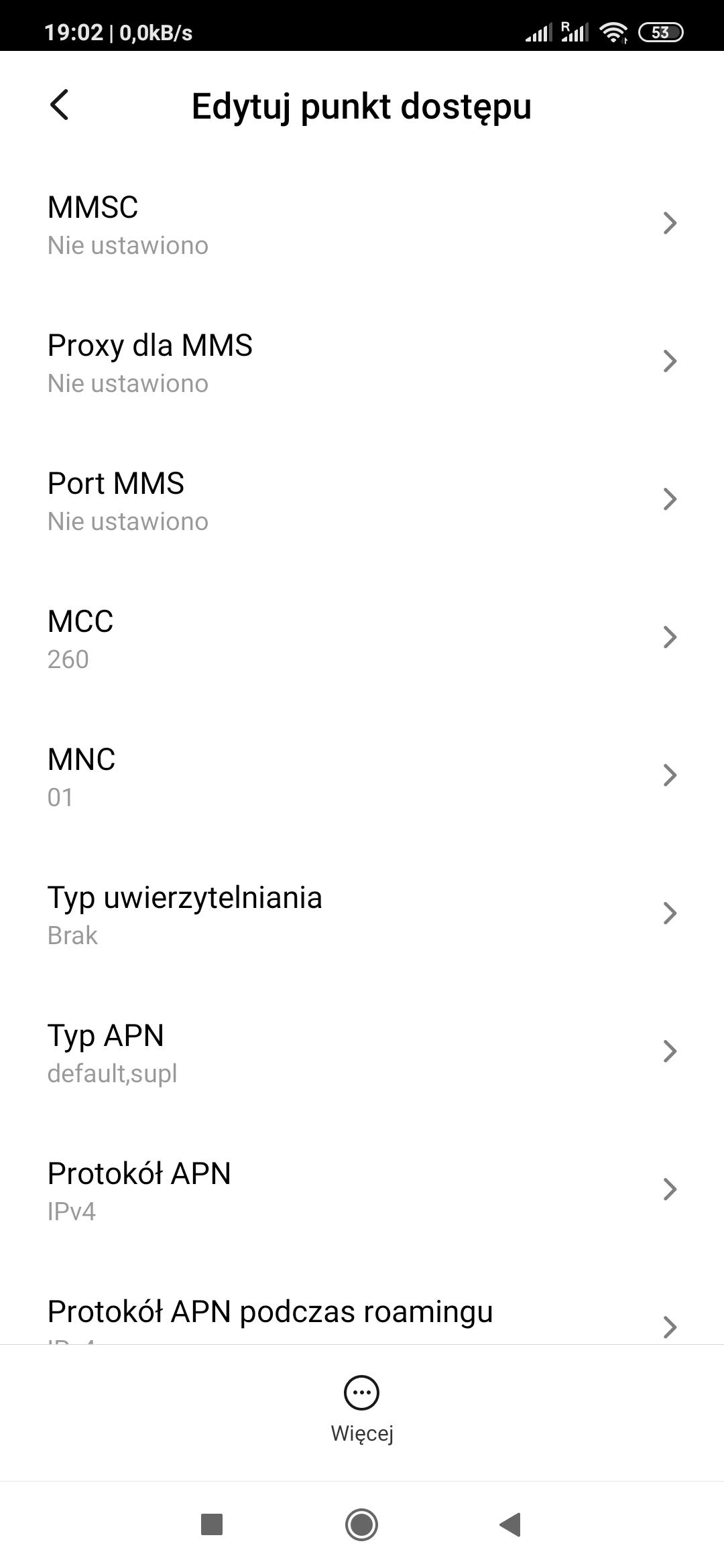

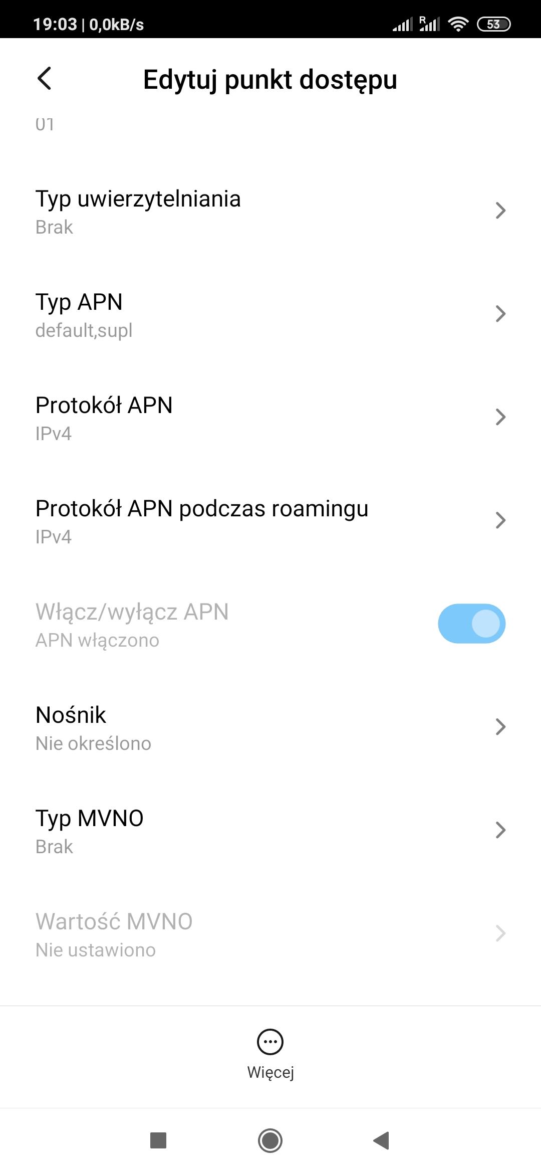

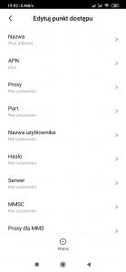

Na moim note 8 pro mam bardzo słaby internet, zasięg pokazuje prawie full LTE a prędkość na speedest 0.3-0.8mb/s. Jak dam preferowane 3g to jest 1.5-2mb/s. Sieć plus.
Wcześniej na innym telefonie na LTE w domu lapało mi zwykle powyżej 7mb/s.
Limit neta mam jeszcze daleki do końca pakietu, ustawienia apn na foto.
W tel nie mam ustawionych limitów danych itd
Ktoś wie co może być przyczyna?

W "typ APN" wykasuj supl (przecinek też) i zobacz czy coś się poprawiło.
Jak bez zmian to sprawdź jak na samym supl będzie.
Share this post
Link to post

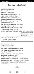

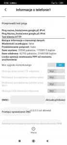

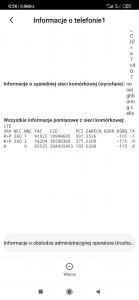

APN masz dobry, nic tam nie zmieniaj. Sprawdź *#*#4636*#*# informacje o telefonie  i pokaż co tam masz.
Share this post
Link to post
Na moje oko to problem w sile sygnału: -100
Albo faktycznie tak słaby sygnał dochodzi, albo może problem z anteną w telefonie.

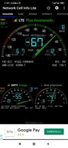

Mieszkam na wsi i faktycznie szału nie ma, ale jak mówiłem wcześniej na innym tel miałem LTE 3x szybsze. A w miejscu gdzie byłem np wczoraj blisko anteny to na innych tel miałem LTE 20-30mbs. Na tym miałem 2.5-2,8 i znowu jak przełączyłem na 3g prędkość w tamtym miejscu wieksza już na LTE, niedużo tym razem ale jednak pod 3mb dochodziło na 3g
Przy takim sygnale  jak poniżej  -67
Prędkość około 1mbs, raz mi wskoczyło na samym początku pomiaru do 4,5mbs ale średnia potem 1.5mbs
