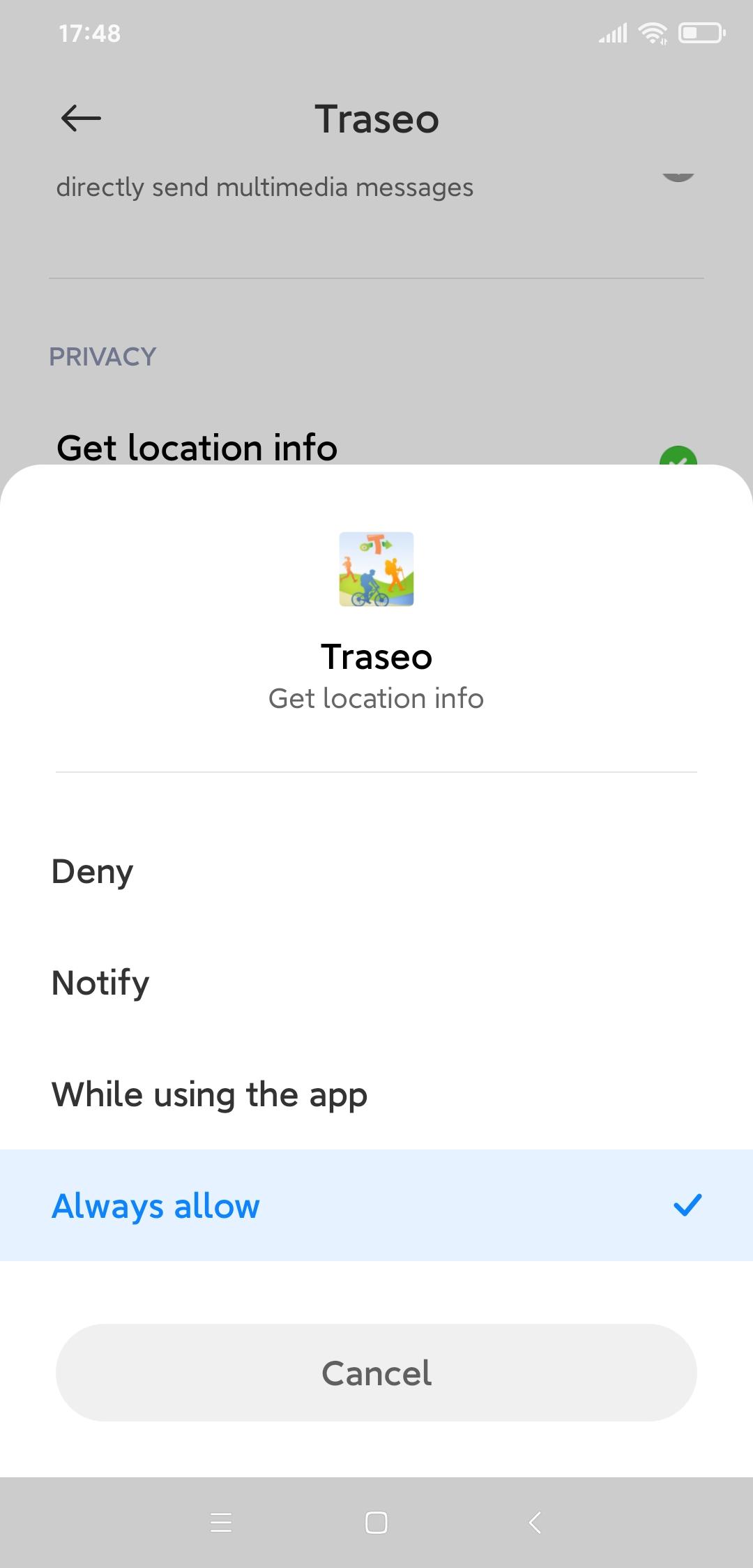

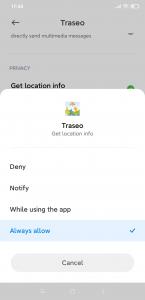

Dnia 28.04.2020 o 19:50, mariusz.ur napisał:
Nie wiem czy była jakaś aktualizacja Traseo, ale na miui 12 jest opcja zawsze zezwalaj.

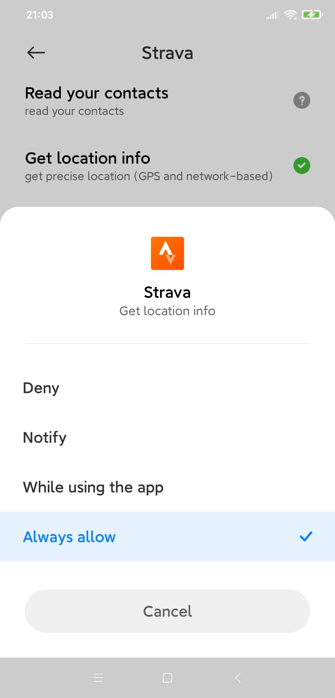

@MarWrocek
Zainstelujesz strave i sprawdzisz czy da się ustawić "zawsze"? Był bym bardzo wdzięczny. Jeśli to rozwiąże problem to pobieram miui 12
Widocznie miui 12 naprawia to.

Dnia 3.05.2020 o 12:50, rybitwa napisał:
Dzięki, dzisiaj wgrywam
Niestety ale to działa tylko na chińskim miui. W przypadku xiaomi.eu brak opcji zezwalaj zawsze.
Edycja 16.05
@rybitwa wczoraj sprawdziłem strave na miui 11 z androidem 10 i zapisało całą trasę bez problemu. Oszczędzanie energii na "bez ograniczeń", zezwolenie na działanie na ekranie blokady i wyskakujące okna. Do tego zablokowałem w ostatnich aplikacjach. Aplikacja działa dobrze i potwierdza to wielu użytkowników na innym forum.
