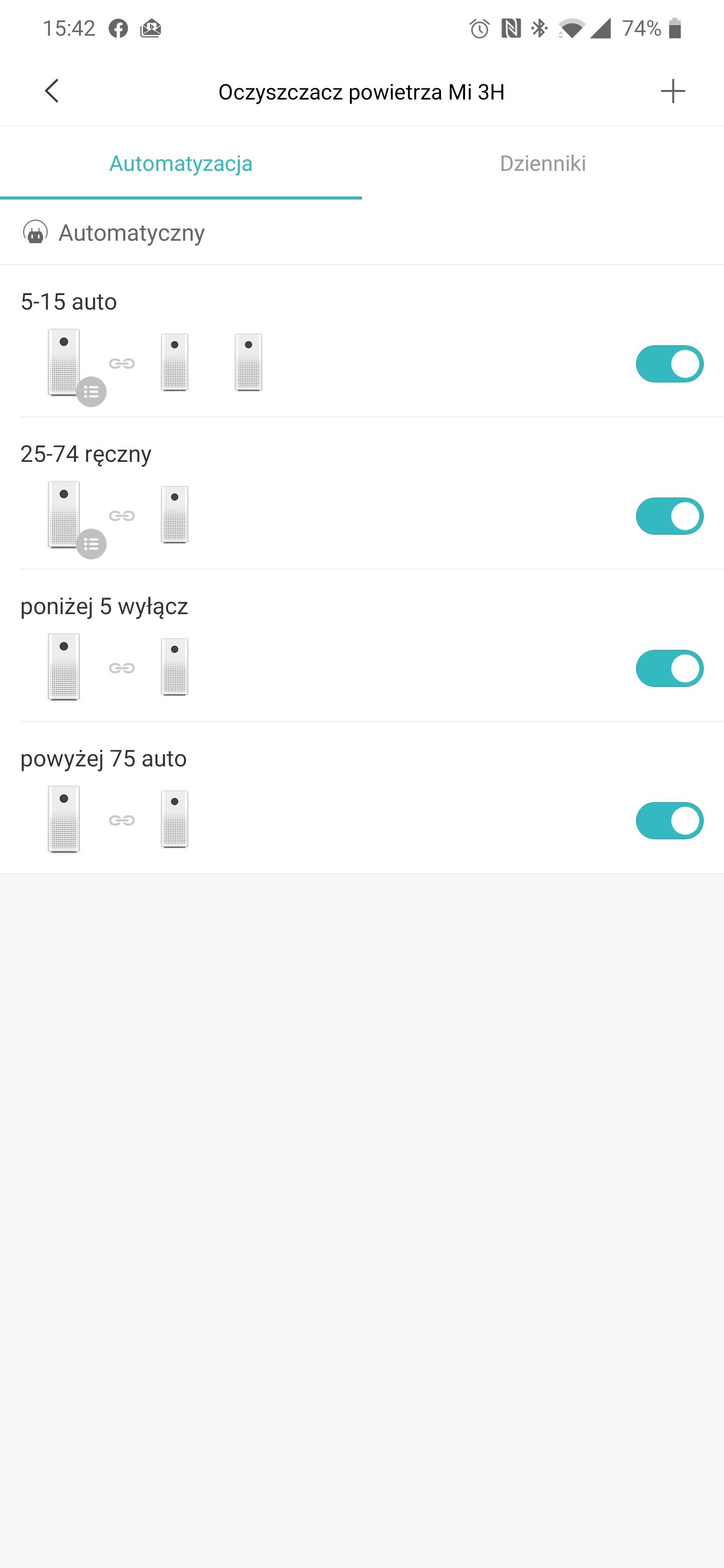

Jestem posiadaczem tego urządzenia od kilku miesięcy. Wydawało mi się, że już zapanowałem nad nim, podefiniowałem sceny, wszystko chodziło jak należy. Pewnego wieczoru, mimo zmian warunków od których sceny były uzależnione, oczyszczacz nie zadziałał. Sprawdziłem i okazało się, że niektóre sceny są usunięte. To jeszcze mało: następnego dnia pojawiły mi się jakieś sceny o nazwach po niemiecku oraz chińsku, zawierające odniesienie do urządzeń, których nie mam. Podczas próby usunięcia tych scen wyskakuje mi błąd, że się nie da bo zawierają usunięte urządzenia (jakbym nie wiedział). Ale jak usunę te urządzenia to nie chce mi i tak usunąć tych scen z powodu "bo nie" (błąd operacji). Nawet nie mogę ich wyłączyć (na szczęście nic nie robią). Usunięcie i powtórne podłączenie urządzenia do aplikacji nic nie daje bo te sceny (i te niemieckie i moje i inne) przypisane są chyba do urządzenia w chmurze i się pojawiają na nowo. Zainstalowanie aplikacji na nowo też nic nie daje.
Czy ktoś z szanownych forumowiczów ma jakiś pomysł aby się pozbyć tych śmieci?

Koledzy  od jakiegoś czasu przestała mi działać automatyzacja na 3H EU -  czy muszę zakładać nowe konto  czy jest jakaś inna możliwość?
Mam ustawionych kilka programów:
- <10 pm - wyłącz
- 10<15 - tryb nocny
itd...
W zasadzie na co reaguje, to program wyłącz poniżej 10pm
Z góry dzięki za pomoc

Nie - nadal chodzi jak chce. Zauważyłem, że przełącza programy prawidłowo jak się odpali appkę na telefonie, ale trudno żeby cały czas mieć appkę włączoną.
Mam programy:
- poniżej 10ppm wyłącz
- od 15ppm - tryb nocny
- od 25ppm tryb ręczny - w godz 7-20
- od 25ppm tryb nocny - w godz 20-7
I z tego co obserwuję, to w zasadzie automatycznie działają tylko 2 pierwsze. Pozostałe załączają się prawidłowo dopiero jak odpalę appkę.

Mam ten sam problem, u mnie działa tylko wyłącznie poniżej 5ppm a w pozostałych zakresach działa tylko tryb "auto".
Nowa aktualizacja do 2.0.5.0017 - Nadal nie działa- przy włączonej aplikacji również.

U mnie też jest problem tyle że nie działa nawet automatyzacja wyłączania. A mam tylko dwie sceny:
1. jeśli poniżej 15 to wylącz
2. jeśli wyższa niż 35 a niższa niż 60 przełącz w tryb ręczny.
W czym jest problem że nie działa?

Problem w tym jak te reguły są albo napisane albo opisane (do wyboru). Jeżeli jakieś reguły przestały wam działać, to dlatego że w pewnym momencie ujednolicili te reguły względem innych urządzeń. Ustawiając "jeżeli wszystkie spełnione" można spodziewać się, że jest to operator logiczny AND/ORAZ z kolei "jeżeli spełniona conajmniej jedna" to OR/LUB
Dla przykładu reguła ustawiona jako "jeżeli wszystkie spełnione":
- jeżeli PM2.5 > 5ug ORAZ jeżeli PM2.5 < 50ug to włącz manual, co inaczej można przedstawić jako 5<X<50, gdzie x to aktualna wartość odczytu
Brzmi całkiem sensownie jednak z punktu widzenia tego oprogramowania jest niewykonalna do spełnienia. Otóż sprawdzając te warunku porównywane nie są aktualna wartość z wartościami brzegowymi. Działa to raczej na zasadzie:
'jeżeli wartość wzrosła ponad 5" (czyli było mniej niż 5 i wzrosło ponad) ORAZ "jeżeli wartość spadła poniżej 50) (czyli było powyżej 50 i spadło)
Jak widać taki stan jest nie wykonalny do spełnienia. Żeby stare reguły działały trzeba zmienić je na LUB wtedy działają poprawnie.

Zauważyłem również że największy problem jest przy małych zakresach reguł. tj jeżeli reguła obejmuje mniej niż rzekome 20 jednostek. Przekroczenie tej różnicy raczej rzadko nie działa (chyba, że przy wyłączonym oczyszczaczu), z kolei przy wartościach mniejszych często jest problem.
Jedną z reguł jaką miałem była reguła:
"jeżeli pm2.5 mniej niż 5 to włącz tryb automatyczny"
Efekt był taki, że często po spadku pm2.5 poniżej 5 wiatrak chodził wciąż na trybie manualnym, przez godzinę czy nawet dłużej - aż odpaliłem aplikację. W tym czasie odczyty oscylowały w granicach 1-3.
Dodałem do tej automatyzacji dodatkowe reguły i cała brzmi następująco:
LUB
"jeżeli pm2.5 mniej niż 4 to włącz tryb automatyczny"
LUB
"jeżeli pm2.5 mniej niż 3 to włącz tryb automatyczny"
LUB
"jeżeli pm2.5 mniej niż 2 to włącz tryb automatyczny"
Z moich obserwacji wynika, że poprawiło to pracę i oczyszczacz przechodzi w tryb automatyczny(jak do tej pory) zawsze.
