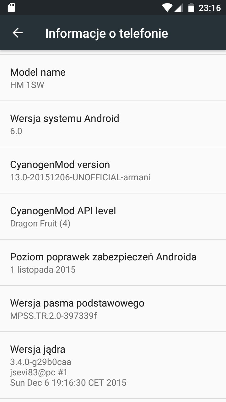

Wygląda, że będzie CM13.0 na Redmi 1S, na razie jest bardzo wczesna wersja testowa, z masą błędów, do normalnego używania się nie nadaje ale jak ktoś lubi potestować to: http://forum.xda-developers.com/redmi-1s/orig-development/rom-cyanogenmod-13-0-t3245327
Zapowiada się też, że CM12.1 na Redmi 1S oprócz zmiany na stable będzie miał status official i codzienne aktualizacje (podobnie jak cancro).
