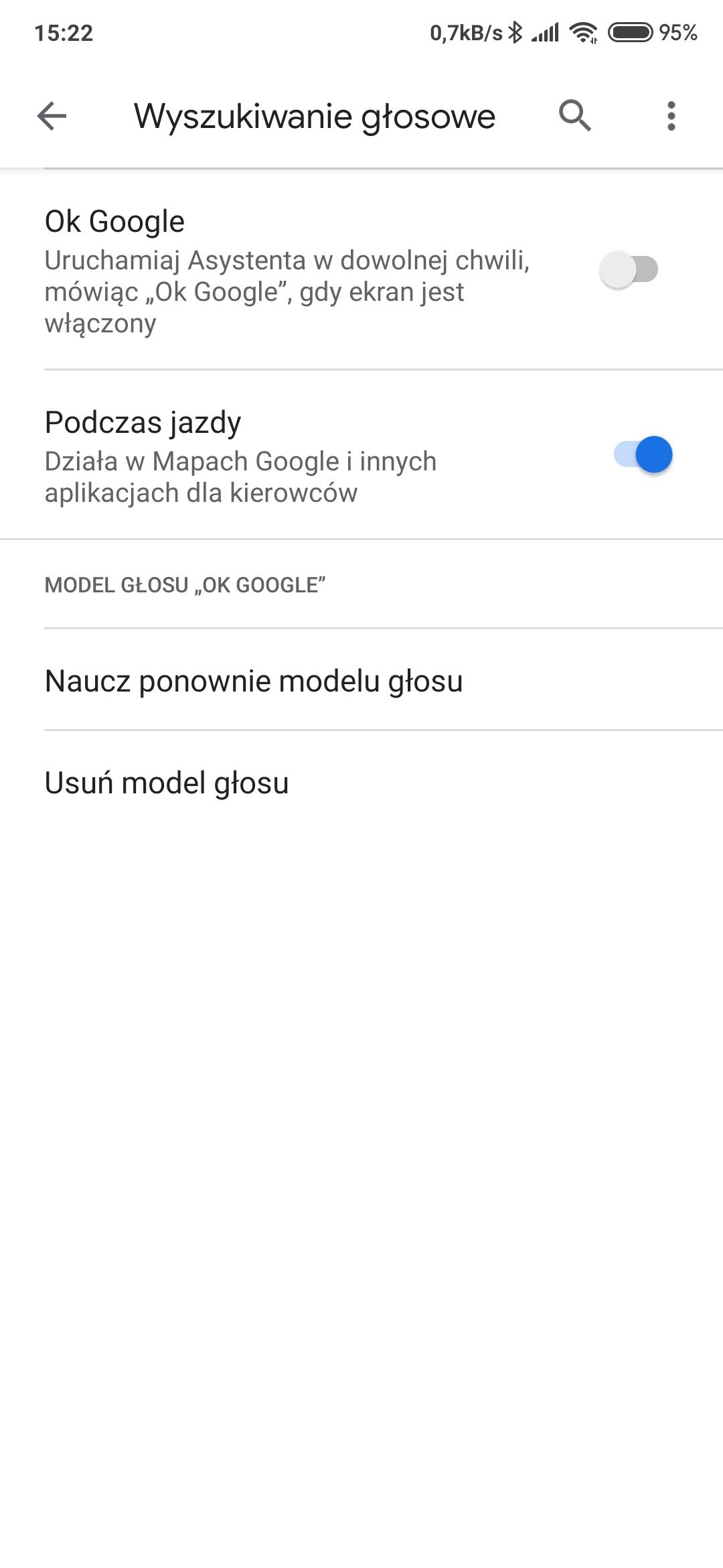

Przemekp74 Opublikowano 8 Lutego 2020 Udostępnij Opublikowano 8 Lutego 2020 Wyłącznie to u mnie zadziałało Odnośnik do komentarza Udostępnij na innych stronach Więcej opcji udostępniania...
Phil Opublikowano 9 Lutego 2020 Autor Udostępnij Opublikowano 9 Lutego 2020 10 godzin temu, Przemekp74 napisał: Wyłącznie to u mnie zadziałało Niestety było zaznaczone, nadal nie działa Odnośnik do komentarza Udostępnij na innych stronach Więcej opcji udostępniania...
Przemekp74 Opublikowano 9 Lutego 2020 Udostępnij Opublikowano 9 Lutego 2020 Próbowałem odinstalowałem aktualizacje APK google , kombinowałem z asystentem i teraz działa ,jak włączę"ok google" wtedy pisanie głosowe SMS przestaje działać . Odnośnik do komentarza Udostępnij na innych stronach Więcej opcji udostępniania...
Phil Opublikowano 9 Lutego 2020 Autor Udostępnij Opublikowano 9 Lutego 2020 Hmm.. odinstalowałem GBoard, wyłączyłem OKGoogle i działa. Jakiś niezły bug.. pewnie trzeba czekać do nowego MIUI ? Odnośnik do komentarza Udostępnij na innych stronach Więcej opcji udostępniania...

Apkowith Opublikowano 10 Czerwca 2020 Udostępnij Opublikowano 10 Czerwca 2020 Mi A2 Lite w gboard wysiadło pisanie głosowe po instalacji Androida 10 jednak wyłączenie opcji załączania asystenta po wypowiedzeniu OK Google spowodowało przywrócenie pisania głosowego. asystent dalej jest włączony i jednakże włączyłam go przyciskiem. Odnośnik do komentarza Udostępnij na innych stronach Więcej opcji udostępniania...
