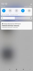

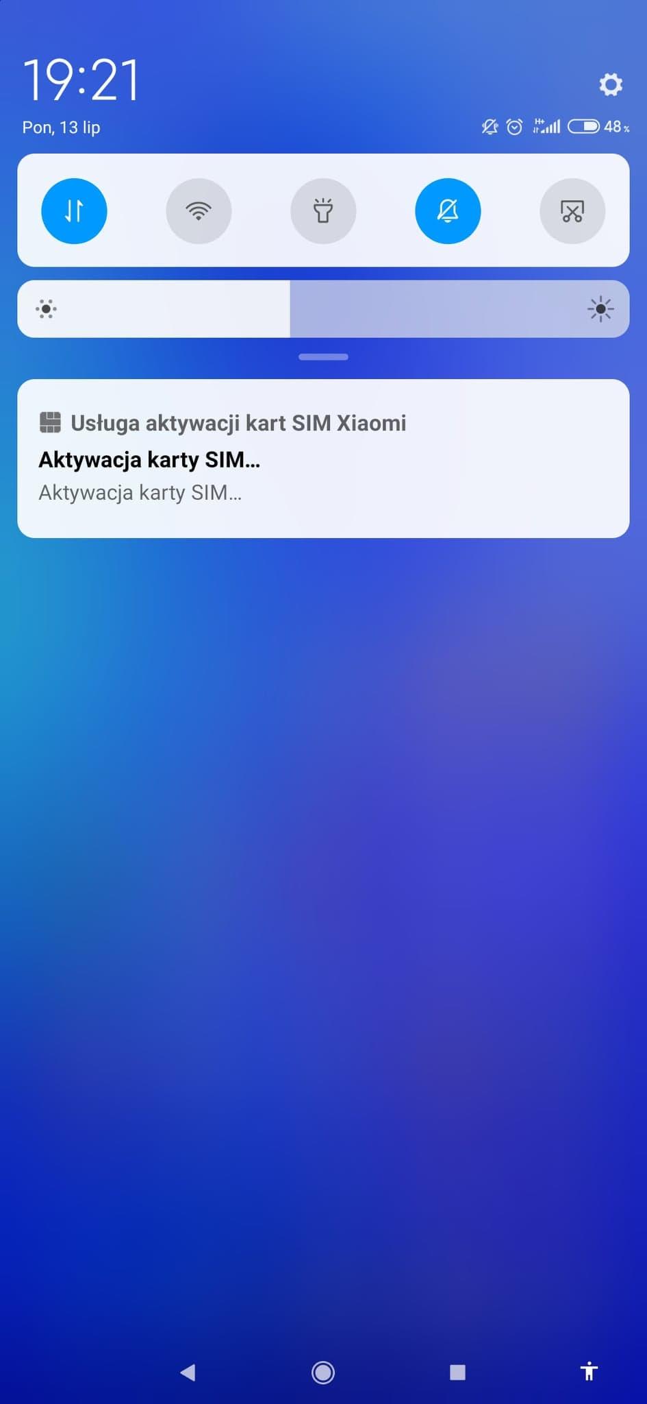

Dołączam się do tematu. Na moim Redmi Note 8 Pro występuje taki sam problem z internetem. Telefon z dystrybucji Orange, kupiony przez ich sklep internetowy w maju. Gdy uruchamiam dane mobilne w ogóle się nie załączają. Dopiero zmiana preferowanego typu sieci z lte na 3g (lub na odwrót) bądź restart telefonu pomaga. APN restartowany jak i wpisywany ręcznie, dalej to samo. Roaming krajowy też sprawdzałem. Na wyłączonym jak i włączonym jest to samo. Zauważyłem, że najczęściej takie akcje pojawiają się po użytkowaniu wifi.
Dla przykładu: 1. włączyłem dane mobilne po restarcie telefonu- działały, 2. wyłączyłem je i uruchomiłem wifi, 3. podziałałem trochę na wifi i je wyłączyłem, 4. uruchamiam ponownie dane mobilne - nie działa, 5. restart telefonu - dane działają. Nie znam się zbytnio na telefonach ale raczej tak być nie powinno.
PS. To normalne, że przy każdym uruchomieniu telefonu wyskakuje komunikat Aktywacja karty SIM a po nim Pobieranie informacji o aktywacji? Nie powinno to się odbywać tylko po pierwszym uruchomieniu? Screeny w załączeniu.

Hej, mam taki sam problem na telefonie żony Mi Note 10 Pro, w sieci Play. Okresowo raz na kilka dni/tygodni przestaje łączyć z internetem i wyświetla się powiadomienie o aktywacji karty SIM i pobieraniu informacji o aktywacji. Ustawienia APNów, zmiany preferowanej sieci z LTE na 3G niewiele dają. W zasadzie spróbowałem po kolei każdej z wymienionych powyżej metod i nadal bez efektu. Zastanawiam się czy zgłosić problem w najbliżśzym MiStore czy raczej udać się do salonu Play?
Link to post
Jeśli ma to miejsce po zrestartowaniu telefonu, to nie przejmuj się. Po każdym logowaniu do sieci, system (patrz konto Xiaomi) sprawdza połączenie karty SIM z siecią i kontem). To normalne. I bez obaw. SMS aktywacyjny jest wysyłany tylko raz, przy pierwszym logowaniu do konta z danej karty/urządzenia. Potem to tylko komunikaty.
