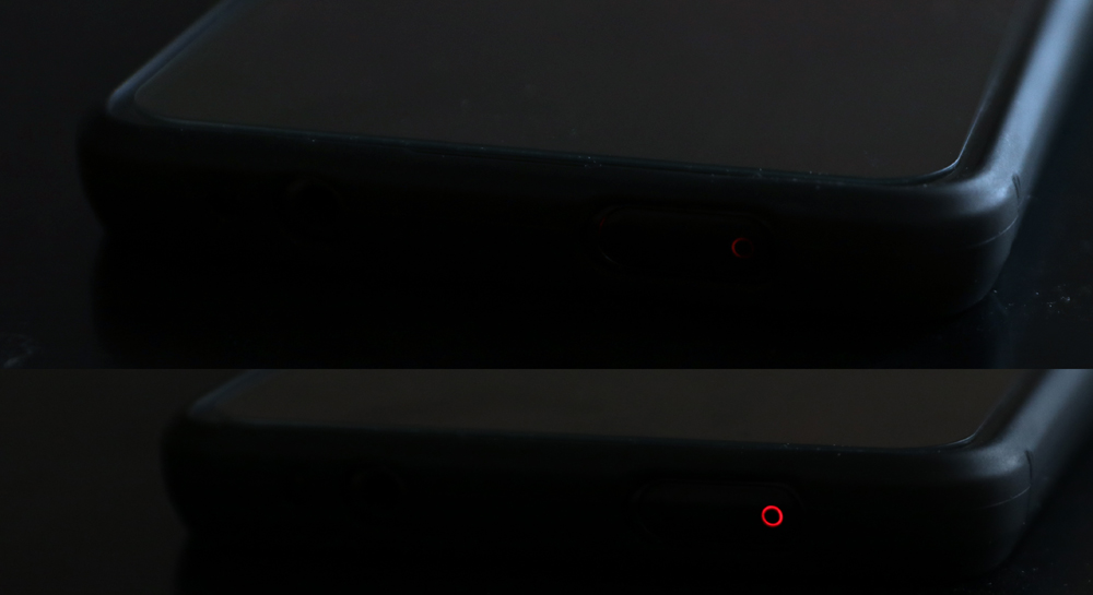

Antyhaker a Ty masz 11.0.3 ? Przy powiadomieniach dioda świeci Ci się również słabiej i inaczej niż podczas ładowania?
U mnie wygląda to tak (u góry powiadomienie od Viber, ciężko też uchwycić bo ona pulsuje; niżej podczas ładowania):
Edited by yokeron
Link to comment
Ok, a mogę jeszcze zapytać (ponieważ jesteś na razie jedyną osobą która zainteresowała się moim problemem), jak u Ciebie pracuje ta dioda... no bo tak, w panelu pisze: "zaświeć diodę w czasie ładowania (Włącz pulsowanie diody powiadomień podczas ładowania)" - u mnie nie pulsuje tylko świeci ciągłym światłem; "Migająca dioda (Pulsuj diodą powiadomień, gdy otrzymano nowe powiadomienie)" - u mnie pulsuje bardzo słabym światłem.
Bo napisałeś "Świeci normalnie, jak podczas ładowania" i właśnie chciałbym się utwierdzić, czy u mnie ta dioda pracuje poprawnie biorąc w/w opisy w panelu. Dzięki!
To prawdopodobnie kwestia skopanego tłumaczenia. Miga tylko przy powiadomieniach, podczas ładowania świeci bez przerwy.
