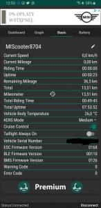

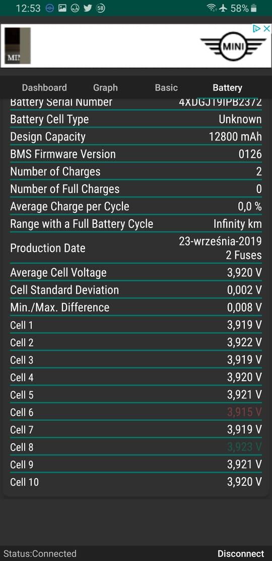

Należałoby wgrać od nowa oprogramowanie, prawdopodobnie w tym jest problem z tego co piszesz. Ewentulanie mógł się uszkodzić zgrzew w baterii i dlatego prędkość jest niższa z powodu niższego napięcia, ale to by był jakiś błąd. To jest wersja PRO czy zwykła? Odpal apkę m365Tools i pokaż screeny z zakładki Basic i Battery

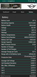

Witam, zauważyłem pewną nieścisłość w moim własnym screenie z aplikacji "m365 tools", spójrzcie proszę na to co zaznaczyłem, czyli "Battery Health".

Ja mam najnoeszego softa w swojej pro 1.6.8 i zachowuje sie normalnie. A z tym battery health to caly czas tak miales ? Bo u mnie tez pokazuje abnormal ale po chwili zmienia sie na normal jak wczyta wszystkie dane (okolo 5s)

Generalnie na serwisie stwierdzili tak, ze 1.6.8 nie działa prawidłowo i wszystko usterki które były są tylko przez to i wgrano mi soft 1.5.5 i niby wszystko działa, baterry health pokazuje już normalnie ale powiedzieli żebym nie aktualizować do najnowszej wersji bo będzie tak samo.... co wydaje mi się bez sensu...
