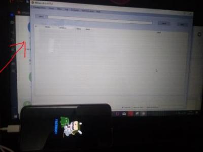

amoniakx 0 Posted January 29, 2020 Author Report Share Posted January 29, 2020 (edited) Nie mam cierpliwości już do tego, bo nie jest prosto jak na tutorialach i co chwile jest coś nie tak... Nie widzi mi telefonu w MiFlash, a normalnie tak, telefon jest podpięty i komputer widzi go. Edited January 29, 2020 by amoniakx Link to post Share on other sites
skay77 120 Posted January 29, 2020 Report Share Posted January 29, 2020 sprawdź w miflah zakładka sterowniki ,dlatego ci nie widzi soty widzę masz stery a inna wersja mi flash ta 2016 Wysłane z mojego Redmi K20 Pro przy użyciu Tapatalka Link to post Share on other sites
amoniakx 0 Posted January 29, 2020 Author Report Share Posted January 29, 2020 (edited) Co to za błąd? (Przy uruchomienie MiFlash) MiFlash najnowsza wersja, bo z 2016 mi nie działa w ogóle. Edited January 29, 2020 by amoniakx Link to post Share on other sites
amoniakx 0 Posted January 29, 2020 Author Report Share Posted January 29, 2020 (edited) Nacisnąłem, po refresh nie widzi telefonu, a pojawia się znowu błąd. Edited January 29, 2020 by amoniakx Link to post Share on other sites
amoniakx 0 Posted January 29, 2020 Author Report Share Posted January 29, 2020 Tak, tryb odpala się od razu po podłączeniu do kompa. Próbowałam resetować, odpinać.. nie wiem co jeszcze.... Link to post Share on other sites
amoniakx 0 Posted January 29, 2020 Author Report Share Posted January 29, 2020 (edited) nie, nie da się nic zrobić... jest tylko w trybie fastboot Edited January 29, 2020 by amoniakx Link to post Share on other sites
