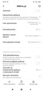

Jeszcze oszczędzanie baterii przez daną aplikację, to działa częściowo niezależnie od ogólnego ustawienia oszczędzania (ogólne oszczędzanie może to włączyć, ale wyłączyć nie zawsze potrafi). W zarządzaniu aplikacjami musisz wejść w te które mają mieć wyłączone i tam ustawić oszczędzanie baterii "Bez ograniczeń". Dodatkowo może coś ustawiłeś w automatycznym czyszczeniu pamięci. Założenie kłódki na uruchomioną aplikacje powinno to dla danej aplikacji wyłączyć.
Link to post
Jest ustawione na bez ogaraniczeń ale wcześniej było ograniczaj działanie aplikacji w tle i było dobrze nie wygaszało ekranu . Ogólnie nie zmieniam nic w tych ustawieniach polegam  na tym jak robi to system domyślnie . Problem jest w tym że samo się to pojawiło i nie idzie tego wyłączyć .
