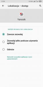

Edek Posted January 6, 2020 Share Posted January 6, 2020 ja mam inny problem... yanosik w tle nie ma dostępu do gps, mimo udzielenia wszelkich uprawnień, jak jest odpalony na pierwszym planie, nie ma problemu działa jak należy. po zminimalizowaniu (przejście do pływającej ikony) pokazuje komunikat "szukam sygnału gps" mimo, że maps działają bez problemu. po przywróceniu pierwszy plan wszystko wraca do normy. Jakieś pomysly? mi9cc eu.9.12.26 Link to comment Share on other sites More sharing options...
wajs Posted January 6, 2020 Share Posted January 6, 2020 Masz tak jak poniżej? 1 Link to comment Share on other sites More sharing options...
Edek Posted January 7, 2020 Share Posted January 7, 2020 (edited) Dnia 6.01.2020 o 21:01, wajs napisał: Masz tak jak poniżej? Dzięki! będę sprawdzał. Miałem "zezwalaj podczas używania" Edit: Działa! Edited January 9, 2020 by Edek Link to comment Share on other sites More sharing options...
