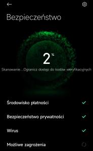

Od wersji stabilnej 13.0.2 na Mi Note 10 Pro nie mogę przejść procesu sprawdzania bezpieczeństwa. Aplikacja zatrzymuje się na "Ogranicz dostęp do kodów weryfikacyjnych" i nie przechodzi dalej (załącznik). Spotkał się ktoś z podobnym problemem ?
