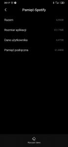

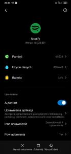

Chociaż teraz tak grzebie i się zastanawiam. Pamiętam jak Spotify swego czasu zajeżdżał dyski SSD. Czy ta apka powinna 5gb danych zajmować? XD
Screenshot_2019-11-26-20-17-43-361_com.miui.securitycenter.jpgScreenshot_2019-11-26-20-17-54-823_com.miui.securitycenter.jpg
Edited by stereo0
Share this post
Link to post
U mnie jest 181, ale to dlatego że ostatnio kilka razy ją zerowałem. Na kompie zajmuje mi 6GB :) Taka to muzyka on-line..
Jeżeli masz jakieś nutki offline to tak :P.
