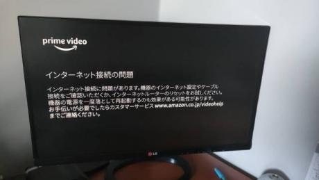

Piastun Dago Opublikowano 10 Lipca 2021 Udostępnij Opublikowano 10 Lipca 2021 Działa wam Amazon prime video? U mnie cały czas pojawia się ten komunikat, mimo że internet działa. Swoją drogą to śmieszne, że na pilocie jest dodatkowy przycisk do serwisu z którym są problemy. Odnośnik do komentarza Udostępnij na innych stronach Więcej opcji udostępniania...

Piastun Dago Opublikowano 14 Października 2021 Udostępnij Opublikowano 14 Października 2021 W dniu 10.07.2021 o 22:06, Piastun Dago napisał: Działa wam Amazon prime video? U mnie cały czas pojawia się ten komunikat, mimo że internet działa. Swoją drogą to śmieszne, że na pilocie jest dodatkowy przycisk do serwisu z którym są problemy. Ponawiam pytanie. Cały czas mam taki komunikat. Aplikacja zaktualizowana, pliki tymczasowe wyczyściłem. Odnośnik do komentarza Udostępnij na innych stronach Więcej opcji udostępniania...
pkonrad Opublikowano 14 Października 2021 Udostępnij Opublikowano 14 Października 2021 Ponawiam pytanie. Cały czas mam taki komunikat. Aplikacja zaktualizowana, pliki tymczasowe wyczyściłem.U mnie jest coś takiego. Spróbuję ogarnąć jak wrócę z pracy. Odnośnik do komentarza Udostępnij na innych stronach Więcej opcji udostępniania...
orte Opublikowano 14 Października 2021 Udostępnij Opublikowano 14 Października 2021 Ponawiam pytanie. Cały czas mam taki komunikat. Aplikacja zaktualizowana, pliki tymczasowe wyczyściłem.Miałem kiedyś raz taki problem z inną apką i raz na TV Cube od nich. Pomogło u mnie wypięcie i wpięcie kabla LAN. Inne apki działały normalnie.Tap tap tap on Tapatalk with Mi 10 Pro Odnośnik do komentarza Udostępnij na innych stronach Więcej opcji udostępniania...
pkonrad Opublikowano 14 Października 2021 Udostępnij Opublikowano 14 Października 2021 9 godzin temu, Piastun Dago napisał: Ponawiam pytanie. Cały czas mam taki komunikat. Aplikacja zaktualizowana, pliki tymczasowe wyczyściłem. Wystarczy wyczyścić dane aplikacji, zalogować się ponownie i wszystko działa. W dniu 11.10.2021 o 19:46, c-4 napisał: Czy ktoś ma wersję 3864? Z anglojęzycznych stron wiem, że została wycofana celem poprawki zgłoszonych bugów. Jednak spora liczba użytkowników chwali płynność i brak zwiech nowego softu. No i ponoć graficznie lepiej. Może się ktoś wypowiedzieć? Wgrałem dzisiaj ręcznie z pliku. Jest nowe logo Android TV przy starcie, jak poużywam trochę dłużej i zauważę jakieś zmiany na plus lub minu to napiszę. Odnośnik do komentarza Udostępnij na innych stronach Więcej opcji udostępniania...

Piastun Dago Opublikowano 15 Października 2021 Udostępnij Opublikowano 15 Października 2021 19 godzin temu, pkonrad napisał: Wystarczy wyczyścić dane aplikacji, zalogować się ponownie i wszystko działa. U mnie to nie pomaga Będę musiał sprawdzic jakąś inną wersję aplikacji, może to coś zmieni. Odnośnik do komentarza Udostępnij na innych stronach Więcej opcji udostępniania...
pkonrad Opublikowano 15 Października 2021 Udostępnij Opublikowano 15 Października 2021 U mnie to nie pomaga Będę musiał sprawdzic jakąś inną wersję aplikacji, może to coś zmieni.Spróbuj odinstalować aktualizacje aplikacji Prime Video. Odnośnik do komentarza Udostępnij na innych stronach Więcej opcji udostępniania...
bigtoy Opublikowano 16 Października 2021 Udostępnij Opublikowano 16 Października 2021 Taki komunikat pojawia się również przy koncie opłacanym z zagranicy np Turcja lub blokadzie regionalnej Odnośnik do komentarza Udostępnij na innych stronach Więcej opcji udostępniania...
