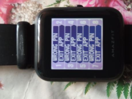

Dziwna rzecz, jak dodatkowo w pliku zasobów .res zainstalowałem drugi NotesBipPurple to po jego otwarciu pojawiły się w nim wpisane tak jakby polecenia z windowsa. Wyczyściłem, ale po ponownym otwarciu wszystkie te wpisy pojawiły się ponownie. W końcu odinstalowałem ten drugi notes, ale boję się że coś jest nie w porządku. Co Ty Otyń sądzisz ? Może byś to samo zrobił u Siebie i sprawdził czy to tylko u mnie ?
Edited by lisek1953
Link to post
Wygląda że czyta jakieś dane do których nie powinno być dostępu. Może dodaj w res jakieś puste miejsca. Podobnie jak w starych res od ciebie gdzie między SafeBip a NotesBip było dużo pustych plików dat. I kiedyś jak je usunąłem to też były śmieci w Notesie.
Edited by steel_rat
Link to post
Tak to wygląda, co radzisz ?
Czy to nie przeszkadza innym aplikacjom (lub nie będzie szkodziło) ?
Na razie tylko odinstalowałem ten NotesBipPurple, ponieważ nie bardzo wiem jak mógłbym dodać puste pliki dat ? W końcu pomyślałem trochę i udało mi się dodać kilka pustych plików dat (wziąłem z innego starego pliku .res) ale to nic nie pomogło pojawiły się tylko nieco inne wpisy.
Zainstalowałem więc poprzedni plik zasobów .res - marek 054 v9 do liter... dodając do niego NotesBipPurple i teraz wszystko wróciło do normy nic zbędnego się nie pojawia. Widocznie przy Twoim czyszczeniu dla zmniejszenia objętości pliku coś poszło nie tak...
