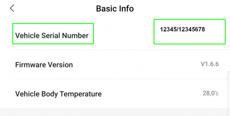

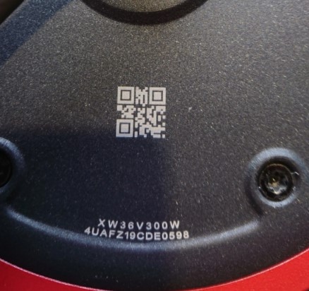

1. Zapisz numer seryjny hulajnogi. Weż go albo z naklejki z boku hulajki, lub z aplikacji. Musisz zapisać cały numer seryjny w postaci: xxxxx/xxxxxxxx

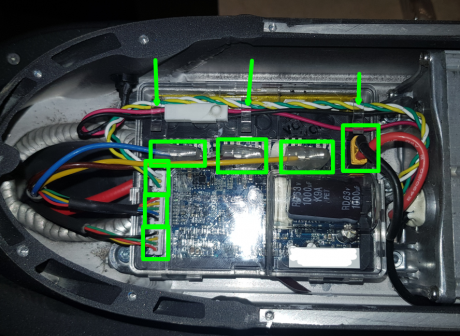

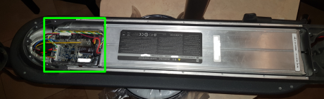

2. Wyłącz hulajnogę, odwróć do góry nogami i odkręć wszystkie śrubki z plastikowej pokrywy baterii aby dostać się do kontrolera.

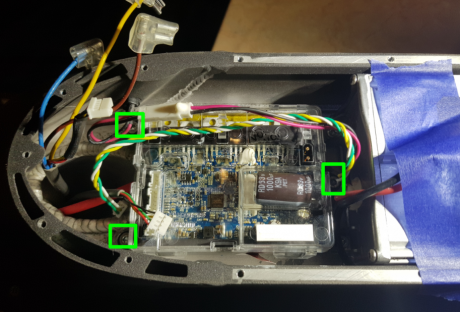

3. Odepnij wszystkie kabelki od kontrolera zaczynając od baterii. Najlepiej zrób sobie zdjęcie, żeby przy składaniu nie było niejasności. Strzałkami zaznaczyłem trzy zaczepy z których trzeba wysunąć kabelki. Wszystko rób delikatnie, nie ciągnij na chama. Przewód od baterii najlepiej zabezpiecz jakąś taśma, by nie zrobić zwarcia.

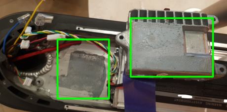

4. Odkręć i wyciągnij kontroler. Jest on przykręcony do ramy trzema śrubami imbusowymi/torxami. Uważaj by nie uszkodzić ani kontrolera, ani kabelków ani nie zgubić śrub. Nie zdziw się - pomiędzy obudową kontrolera a ramą hulajnogi jest pasta termo-przewodząca.

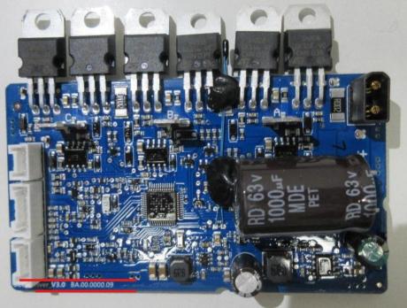

5. Otwórz obudowę i wyciągnij z niej kontroler. Obudowa jest zamknięta na zaczepy, delikatnie je podważ by nie uszkodzić plastiku. UWAGA! kondensator będzie naładowany (napięcie ponad 30V), więc należy go rozładować poprzez albo podłączenie do niego żarówki/opornika albo po prostu poprzez zwarcie jego styków.
Ja przy okazji pogrubiłem ścieżki aby nie było możliwości ich przepalenia. Dla potomnym daję zdjęcie mosfetów, jakby ktoś chciał wymieniać, lub wiedzieć jakie są.
6. Do czterech zaznaczonych miejsc lutowniczych przylutuj albo goldpiny (ja tak zrobiłem) albo kabelki. Miejsca te są podpisane na pcb jako C D G 3V.  Musisz to robić bardzo ostrożnie, by nie uszkodzić elektroniki, nie porobić zwarć, zimnych lutów i tak dalej. Goldpiny będą mogły zostać po całej procedurze i ewnetualnie przydać się w przyszłości, kabelki trzeba będzie usunąć lub zabezpieczyć. Jest to potrzebne TYLKO do pewnego połączenia z programatorem.

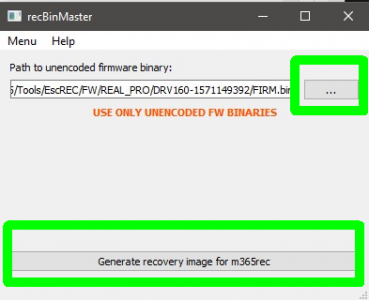

9. Pobierz program do generowania plików BIN i uruchom plik recBinMaster.exe.  Naciśnij 3 kropki, wskaż wyodrębniony wcześniej plik .bin po czym naciśnij przycisk podpisany: Generate recovery image for m365rec. Wskaż miejsce zapisu oraz nazwę wygenerowanego pliku.

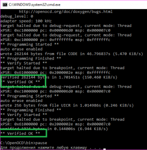

10. Pobierz program do flashowania kontrolera ESC. Uruchom i zainstaluj oprogramowanie i sterowniki dla programatora, jest to plik STM32 ST-LINK Utility v4.1.0 setup.exe. Włóż programator do portu USB w komputerze (programator musi być podłączony do kontrolera). Jeśli pojawi się zapytanie o instalację sterowników - zezwól.
11. Uruchom plik m365rec.exe.  Pierwsze trzy kropki służą do wybrania oprogramowania dla STLINK-a jakie zostało zainstalowane wcześniej - to pole będzie wypełnione automatycznie. BEZWZGLĘDNIE NALEŻY ODZNACZYĆ CHECKSUM! Drugie trzy kropki to miejsce, gdzie wybieramy plik .bin jaki wygenerowany został w punkcie 9 - wskaż go. Ostatnie pole, to miejsce, gdzie wpisujemy numer seryjny hulajnogi. Po czym klikamy na START. Program zaczyna działać i programuje kontroler ESC. Może to potrwać parę minut. Operacja jest zakończona, gdy przycisk START nie jest już szary/nieaktywny. Nie można nic ruszać podczas programowania, najlepiej zostawić wszystko w spokoju i cierpliwie czekać.
12. HURA! mamy zaprogramowany kontroler. Możemy odłączyć STLINK-a od komputera, złożyć wszystko do kupy i już możemy jeździć. Po połączeniu z aplikacją XIAOMI możemy zobaczyć, że wersja oprogramowania będzie taka jaką wygenerowaliśmy. Należy pamiętać by uważać przy składaniu i podłączaniu wszystkiego. Należy również dać pastę termo-przewodzącą pod obudowę kontrolera. Ale to jeszcze nie koniec, ponieważ owszem, już możemy jechać i cieszyć się większą prędkością czy mocą - zależnie od tego co wygenerowaliśmy, ale nadal nie będziemy mogli wgrywać modów przez aplikacje Down_G. Musimy jeszcze zrobić to samo z kontrolerem BLE.

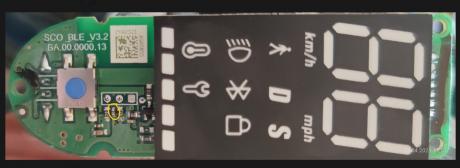

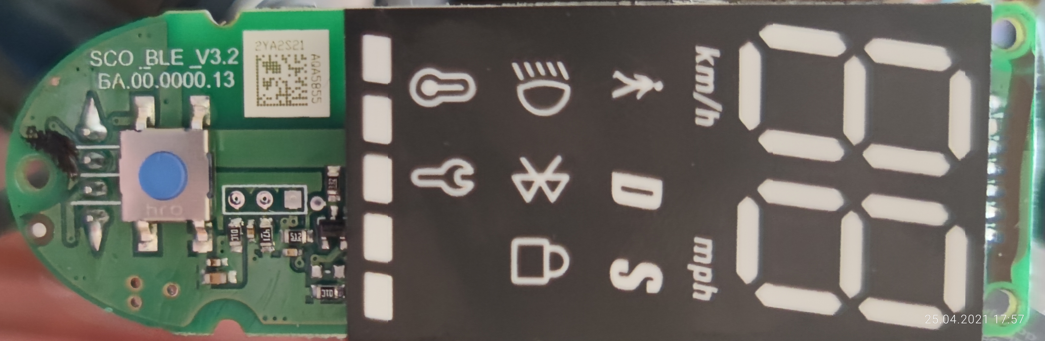

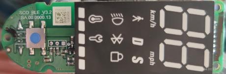

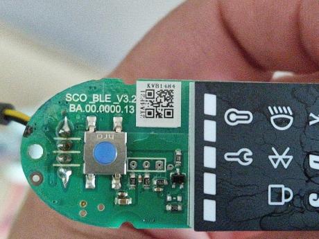

13.  Na mostku kierownicy, zdejmujemy delikatnie podważając czarny plastik aby dostać się do sterownika BLE.  Będzie on wyglądał inaczej, zależnie od tego jaką mamy wersję hulajnogi - zwykłą czy PRO. Odkręcamy trzy małe śrubki uważając by nie uszkodzić niczego ani nie zrobić zwarcia. Odłączamy wszystkie kabelki i mamy uwolniony sterownik BLE.
14. Musimy pozbyć się jednego kondensatora. Dla wersji oryginalnej PRO jest to C2 ale wersji zwykłej C16. Musimy go odlutować i nie będzie nam już później potrzebny. W modułach z chin - klony - te kondensatory są już najczęściej odlutowane więc nie ma z tym problemu. Oczywiście należy uważa by niczego przy okazji nie uszkodzić.

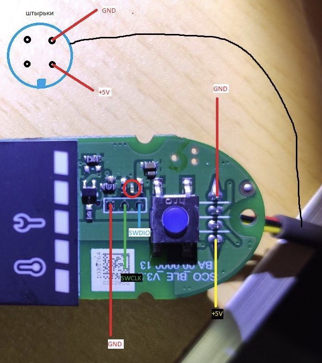

15. Do czterech zaznaczonych miejsc lutowniczych przylutuj albo goldpiny albo kabelki. Musisz to robić bardzo ostrożnie, by nie uszkodzić elektroniki, nie porobić zwarć, zimnych lutów i tak dalej. Po czym podłącz programator STLINK według podanego schematu, na takiej samej zasadzie jak z kontrolerem ESC wcześniej. Goldpiny będą mogły zostać po całej procedurze i ewnetualnie przydać się w przyszłości, kabelki trzeba będzie usunąć lub zabezpieczyć. Jest to potrzebne TYLKO do pewnego połączenia z programatorem.

Warto również zauważyć że, często w STlink V2 opis pinów na obudowie nie zgadza się fizycznie.
Opis pinów znajduje się w opisie u sprzedawcy (nagminne sytuacje na Aliexpress)

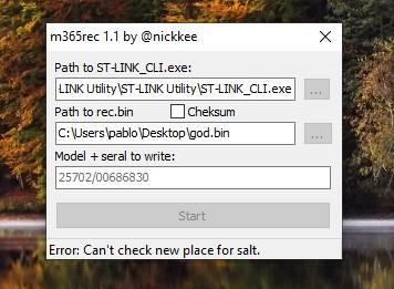

udało sie w m365rec wyskakiwało mi bin no fund , potem jak to ogarnolem wyskakiwola ze idzie idzie i nagle bum , ze flash failed , az w koncu doszedlem co robie nie tak i obok czerwonej zaczela migac zielona dioda

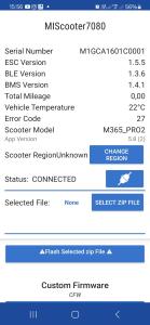

Mam ten sam problem. Nie da się wgrać softu przez m365rec. Za pomocą oryginalnego softu st wgrałem plik bin z softem i płyta ruszyła. Niestety bez zmiany numeru seryjnego nie przejdzie dalej i wywala błąd 27.
Bardzo proszę o pomoc co mam zrobić z tym ustrojstwem.
Link to post
Da si. Jakbyś zrobił dokładnie według instrukcji to by wszystko poszło jak w poradniku. Jeszcze teraz, zanim napisałem to sprawdziłem czy aby na pewno działa ten sposób no i właśnie potwierdzam że działa.  I dla ESC i dla BLE.
Nie możesz sobie opuścić któregoś punktu, czy czegokolwiek.  Musisz zrobić dokładnie wszystko tak jak napisałem.  Więc jeśli nie działa to albo robisz coś źle albo masz coś uszkodzone
