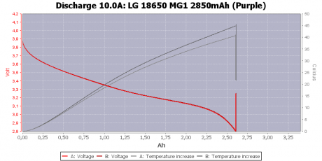

Battery_Saver Posted October 7, 2019 Share Posted October 7, 2019 Ano właśnie, że zmienia i to dużo, bo im większy pobór prądu tym bardziej bateria się nagrzewa i do tego jeszcze dochodzi czas. W przypadku pojazdów elektrycznych, pobór prądu jest lekko mówiąc: znaczny i długotrwały, więc.. zresztą nie ma co tłumaczyć, wystarczy podeprzeć siętestami, tutaj przykładowy wykres dla ogniw LG MG1. Dla wszystkich innych ogniw zależność jest taka sama, różnice są tylko w wartościach. Ten wykres jest dla ciągłego prądu rozładowania 10A Link to comment Share on other sites More sharing options...
uziasz Posted October 7, 2019 Share Posted October 7, 2019 Więc pytanie czy zerowe temperatury zaszkodza baterii czy nie. Kiedy dać sobie spokój z jazda żeby bateria służyła dłużej Może się nie znam ale z wykresu za dużo wyczytać nie wyczytałem Link to comment Share on other sites More sharing options...
Guest Posted October 7, 2019 Share Posted October 7, 2019 Czy w tym wykresie nie chodziło o prezentacje między innymi wzrostu temperatury przy maksymalnym prądzie rozładowania ?Ten wykres wydaje się pasować bardziej...Żródło: https://batteryuniversity.com/learn/article/discharging_at_high_and_low_temperatures Link to comment Share on other sites More sharing options...
Battery_Saver Posted October 7, 2019 Share Posted October 7, 2019 Twój wykres nie ma zastosowania ponieważ pokazuje zależność między napięciem a pojemnością w podanych temperaturach przy poborze prądu 3A. 3A! Tylko 3A. Odnieś się do poboru minimum 10A i weź pod uwagę, że masz podaną temperaturę otoczenia a bateria w hulajce jest zamknięta w obudowie niewentylowanej i złożona jest z xx ogniw, gdzie każde się nagrzewa do przykładowych nawet 45 stopni. Więc ta temeratura otoczenia w cudzysłowiu na starcie, jeśli trzymamy hulajkę w domu to ponad 25 stopni a potem zaczyna wzrastać. Wiadomo, że jesli na polu mamy niskie tempreratury to w komorze również będzie chłodniej, ale nie ma szans, żeby tam temperatura była poniżej zera czy nawet poniżej 10 stopni, skoro mamy wielki grzejnik złożony z pakietu ogniw oraz zapomniałem jeszcze kontrolera z mosfetami, które de facto też się grzeją. Na pewno niższa temperatura wpływa na pojemność baterii ale w przypadku hulajek ma to znaczenie powiedziałbym pomijalne. Inna bajka jest gdy na przykład trzymamy hulajkę na polu czy miejscu gdzie temperatura jest niska to wtedy mamy nieciekawie, bo od samego składowania baterii w temperaturach poza zakresem ich parametry stają się gorsze. 1 Link to comment Share on other sites More sharing options...

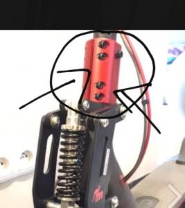

carolop111 Posted October 7, 2019 Share Posted October 7, 2019 Mam pytanie z innej beczki Gdzie można dorwać takie mocowanie do m365? Poprosilbym o link do ewentualnej aukcji :) Link to comment Share on other sites More sharing options...
Battery_Saver Posted October 7, 2019 Share Posted October 7, 2019 Na alledrogo np. tu: https://allegro.pl/oferta/mocowanie-tuleja-blokada-zaczep-xiaomi-m365-8326570801 Link to comment Share on other sites More sharing options...

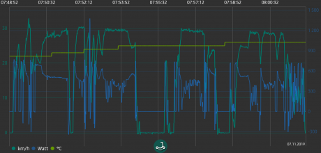

Guest Posted November 7, 2019 Share Posted November 7, 2019 Dnia 17.10.2019 o 09:49, clint napisał: Akumulator pewnie nawet nie zdąży się za bardzo wychłodzić w trasie... Podejrzewam, że przy naszych zimach to nawet się podgrzeje trochę, Patrząc na konstrukcję, jest w zamkniętej puszce, nie ma bezpośredniego kontaktu z podestem w przeciwieństwie do płyty głównej. Poniżej wykresik, temperatura powietrza rano ok 6C. Bateria nie dosyć że się nie ochłodziła, to nastąpiło podniesienie jej temperatury. Z tego co pamiętam z zeszłego roku jak chwyciło mrozem, to temperatura baterii co najwyżej zeszła do 18C. Oczywiście mówimy o sytuacji, gdzie emka jest przechowywana w ciepłym pomieszczeniu. Dla silnika zima, to zbawienie. Konstrukcje zamknięte silników elektrycznych cierpią na problem z odprowadzaniem ciepła. Tak na prawdę dla emek problemem jest gorące lato a nie mroźna zima, bo właśnie wtedy następuje przegrzanie silnika i baterii. Skutkiem tej wady na lato obniżałem moc by zapobiec awarii. Link to comment Share on other sites More sharing options...
cichy45 Posted November 7, 2019 Share Posted November 7, 2019 A jednak mam wrażenie że moja mka wyraźnie gorzej "ciągnie" pod górkę jak są 4 stopnie na dworze niż 20-25, mimo że bateria nie jest zamrożona (trzymana w pomieszczeniu >20 i w domu i w pracy). Link to comment Share on other sites More sharing options...
Guest Posted November 8, 2019 Share Posted November 8, 2019 17 godzin temu, cichy45 napisał: A jednak mam wrażenie że moja mka wyraźnie gorzej "ciągnie" pod górkę jak są 4 stopnie na dworze niż 20-25, mimo że bateria nie jest zamrożona (trzymana w pomieszczeniu >20 i w domu i w pracy). Obstawiam inne źródło niż bateria i silnik. Podnieś ciśnienie w oponach. Obstawiam, że niska temperatura powoduje obniżenia ciśnienia i tym samym zwiększa opory toczenia opony. Ja staram się pompować opony tak by podczas jazdy styk z podłożem/ślad był szerokości równej zewnętrznym brzegom bieżnika (+1 mm). Jak na ciśnienie w oponach może wpływać temperatura dopiero sobie uświadomiłem jak zamontowałem czujniki w oponach samochodu. Link to comment Share on other sites More sharing options...
Battery_Saver Posted November 8, 2019 Share Posted November 8, 2019 Przedmówca ma rację, ja również jakiś czas temu byłem bardzo zdziwiony, gdy dopompowałem opony do wymaganego stanu i pojazd nagle zaczął jechać zdecydowanie lepiej. Od tego momentu, sprawdzam co jakiś czas stan ciśnienia i w razie potrzeby - dopompowywuję. To również zmniejsza ryzyko przebicia dętki/opony. Link to comment Share on other sites More sharing options...
