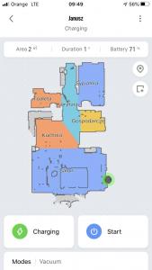

Dnia 12.09.2020 o 19:03, srbastek napisał:
Czy ktoś miał problem, w aplikacji po raz drugi stacja ładująca zmieniła swoją lokalizację. Prawie rok była wszystko ok i w przeciągu tygodnia znowu to samo. Ręcznie w aplikacji można zmienić lokalizację ładowarki?
Znalazł kolega może jakieś rozwiązanie?
Link to post
12 godzin temu, Stormnet napisał:
Miałem to samo, mi pomogło przeniesienie bazy w inne miejsce (przesunąłem ją metr w lewo)
Nie pomogło tj pomogło do pierwszego odkurzania później, stacja pojawiła się w innym miejscu
11 godzin temu, srbastek napisał:
@Loganse, niestety usunąłem mapę i skanowałem cale mieszkanie od nowa.
też usuwałem mapy  chyba 3 razy z rzędu, i za każdym razem przy 2 sprzątaniu stacja pojawiała się w innym miejscu i robot zaczynał na nowo skanować dom, tak jest też dziś nie wiem co jest grane, w ogóle robot tworzy mapy zmiennie względem kierunków świata tj. raz mieszkanie jest pokazane poziomo raz pionowo, teraz zauważyłem że na początku na mapie odkurzacz jest ustawiony jakby bokiem w stosunku do stacji dokującej co nie jest prawdą bo fizycznie obrócony jest tyłem i normalnie się ładuje. Bardzo proszę Was o pomoc jak można to naprawić, mam jeszcze kilka dni na możliwość otworzenia sporu z chińczykiem natomiast nie chciał bym bawić się w zwroty towaru z 1k, cholera wie czy do chin czy do Polski (bo brałem wysyłkę z Polski). Filmy pokazują jak odkurzacz po zadaniu mu spratzania tworzy nową mapę zamiast jechać po zapisanej, drugi film obrazuje teleportacje odkurzacza i stacji dokującej, a zrzut pokazuje nową mapę tego samego mieszkania tyle że w innych stronach świata.... nie wiem co robić, mam jeszcze z 2 dni na otwarcie sporu, ale dla mnie to ostateczność.
