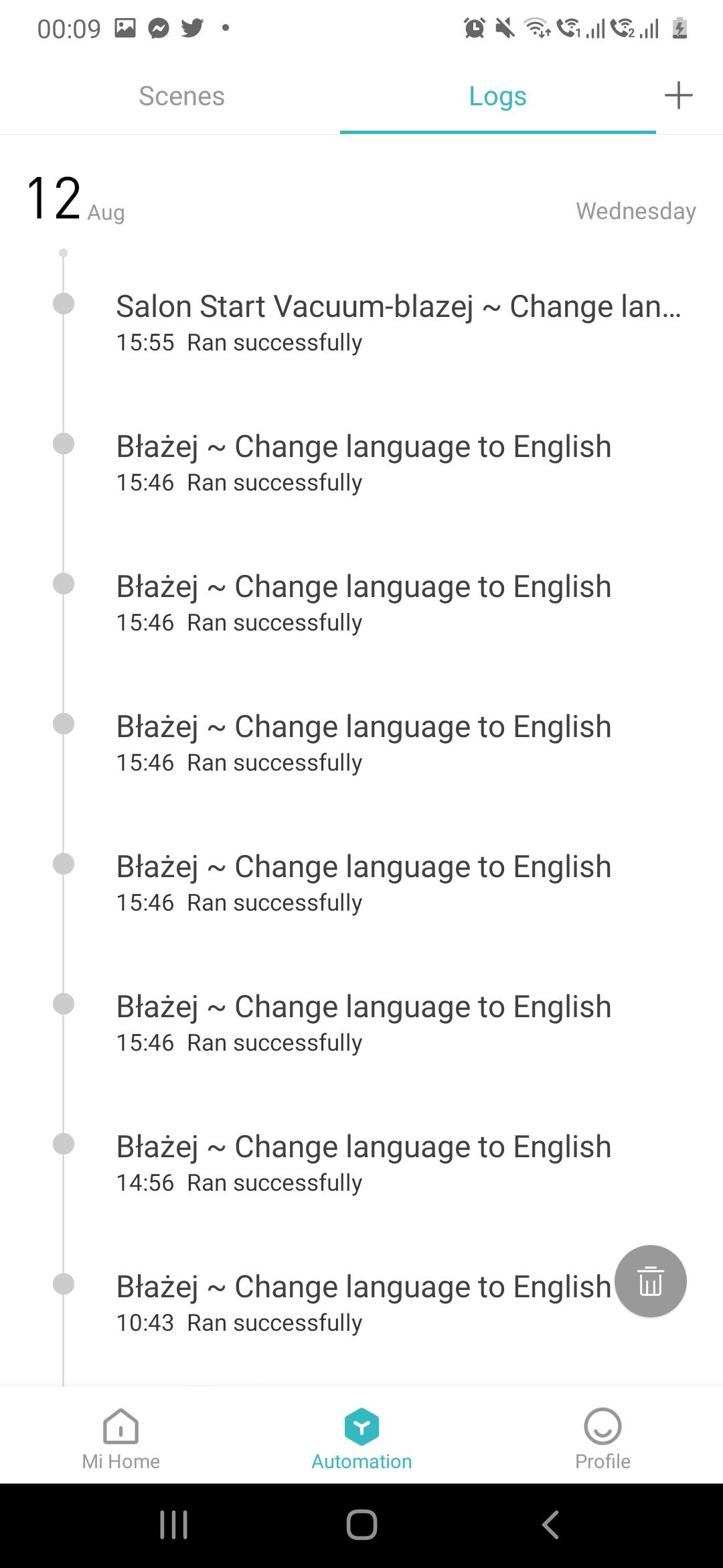

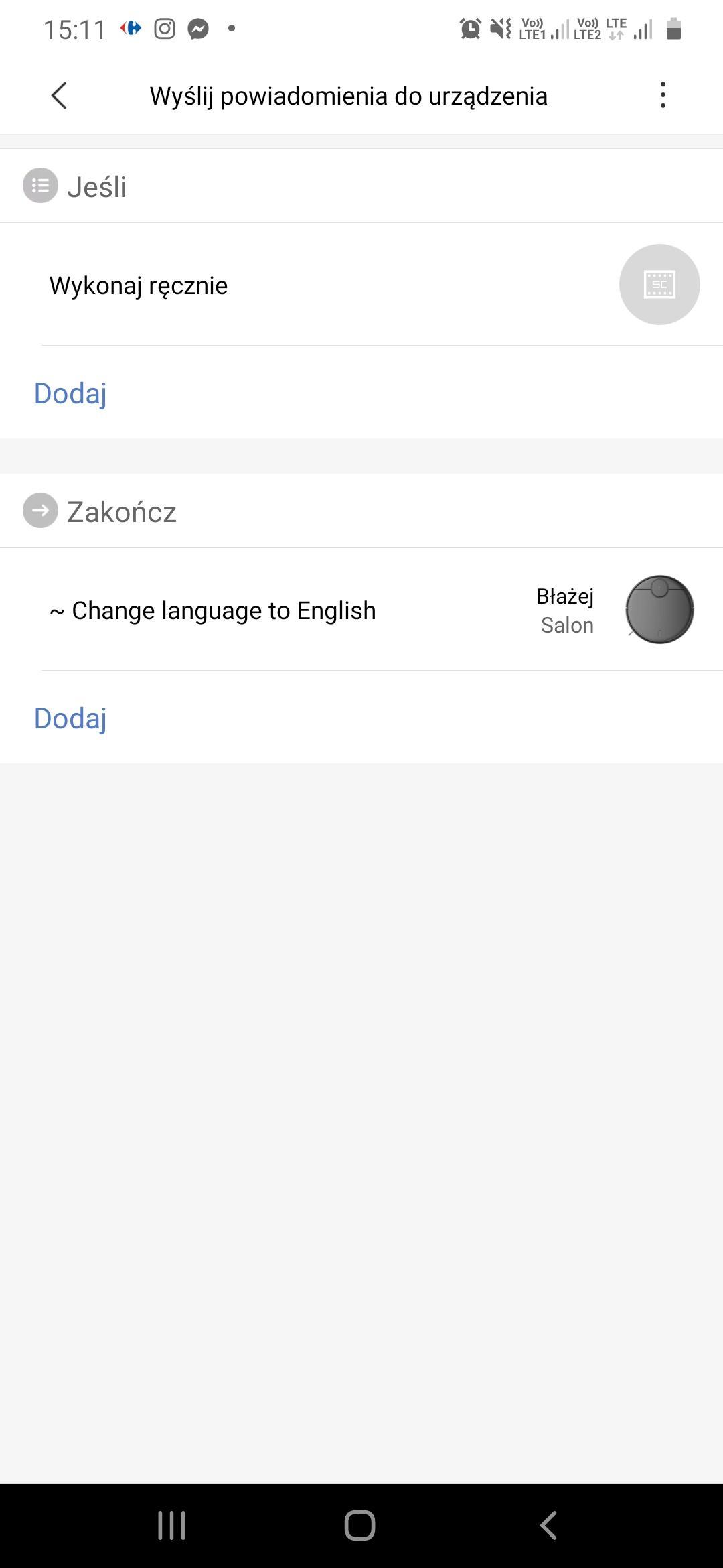

Panowie problem z głosem w  Xiaomi Mijia STYJ02YM V7 0047...
Zakupiłem ten odkurzacz z Aili, wysyłka z Polski a jednak przyszedł z chińskimi napisami, chińską instrukcją i chińskim lektorem. Nie ma możliwości zmiany języka przez aplikację.
Prześledziłem już cały ten temat i próbowałem robić zmianę języka przez sceny.
Niestety, po zainstalowaniu modowanej aplikacji i zrobieniu sceny z poleceniem zmiany na angielski nic się nie wydarzyło. Scena zrobiona przez automatyzację z menu głównego aplikacji. Odkurzacz po uruchomieniu sceny jak mówił po chińsku tak mówi. Na szczęście polski serwer działa i aplikacja śmiga szybciej.
Ma ktoś pomysł dlaczego ta scena nie działa?

spróbuj zmienić język aplikacji na EN i potem ponownie na PL, może pomoże. I ten warunek "jeśli" tez masz jakoś dziwnie ustawiony, daj na "jeśli => twój robot => start vacuum"
Edited by ricky90
Share this post
Link to post
Niestety, to nic nie dało. Robiłem to już na oryginalnej apce i na modowanej..

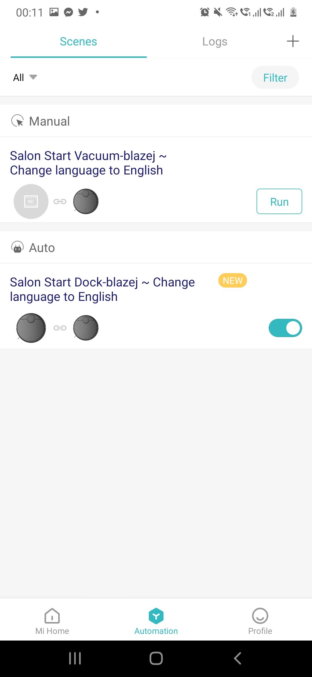

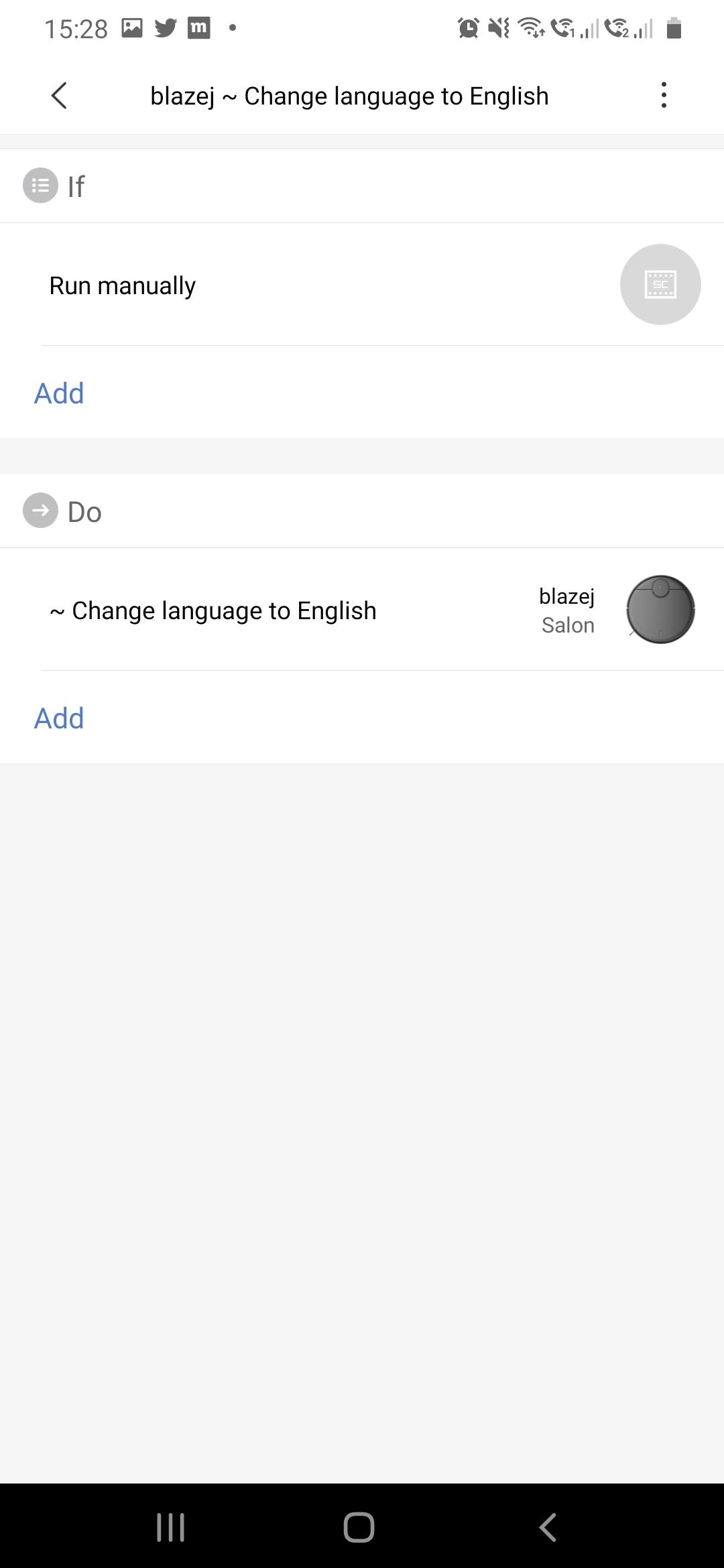

1 godzinę temu, hardy napisał:
Ja mam tak:8277827cd3f044ac6e80c9cb0d59b458.jpg
 Niestety, sceny nie zmieniają języka komunikatów na angielski... Dziwne. W ligach niby jest....

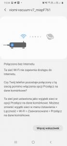

sam aktualizowałeś firmware czy już przyszedł do Ciebie z 0047? Jaką siecią wifi zgłasza się Twoj STYJ?
Share this post
Link to post
13 godzin temu, ohdaesu napisał:
Usuń te sceny i zrób tak jak na screenie. Namieszałeś coś.
Masz rację, było coś namieszane bo kombinowałem różne kombinacje scen. Ale na scenie "if run manually ---> do change language to english" też nie idzie.
Robot przyszedł już do mnie z 0047.
Robot zgłasza się na WiFi tak jak na screenie.

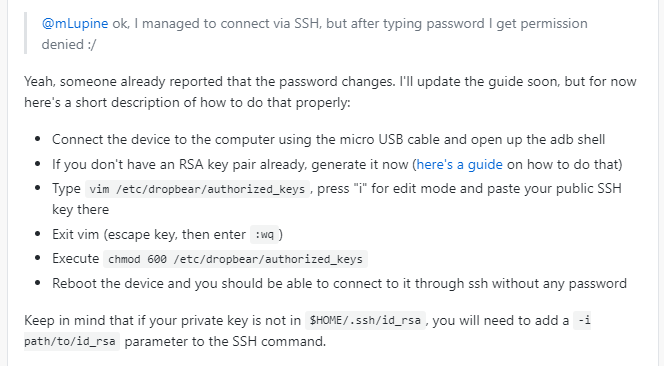

Jeżeli robiłeś roota pod Linuxem a potem próbujesz łączyć się WinSCP w Windows to brakuje kluczy autoryzacji, które są w katalogu .ssh pod Linuxem.
Po każdym wyłączeniu i ponownym włączeniu odkurzacz generuje nowe hasło do root dlatego zostaje tylko połączenie za pomocą kluczy SSH -wymaga wygenerowania pary kluczy (publicznego i prywatnego), na podstawie których nastąpi autoryzacja do serwera.
